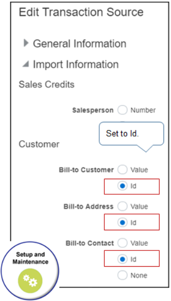

インポートAutoInvoiceスケジュール済プロセスの実行時にエラーが発生します。
You must enter a value in either the Original System Bill-to Customer Reference column or the Bill-to Customer Account Number column.
このエラーは、設定中にIDではなく値を設定すると発生します。 試す:
  1. プロジェクト財務管理オファリングの管理に必要な権限があることを確認してください。
  2. 「設定および保守」作業領域に移動してから、タスクに移動します:
    • オファリング: プロジェクト財務管理
    • 機能領域: プロジェクト請求ベース
    • タスク: トランザクション・ソースの管理
  3. 「トランザクション・ソースの管理」ページの名前属性で、分散オーダー・オーケストレーションを検索して開きます。
  4. 「トランザクション・ソースの編集」ページの顧客領域で、これらの属性のオプションをIDに設定します。
    • 請求先顧客
    • 請求先住所
    • 請求先担当者
    オプションをIDに設定
  5. インポートAutoInvoiceスケジュール済プロセスを再度実行します。
