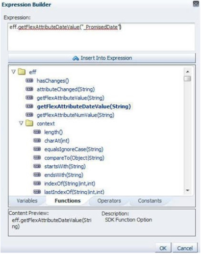

関数を選択する例
「式ビルダー」ダイアログの関数タブを使用して、使用できる引数のリストを取得します。 例:メソッドgetFlexAttributeDateValue。
