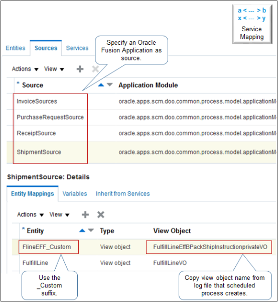

拡張可能フレックスフィールドは、カスタム・データを他のOracleアプリケーションと統合する必要がある場合に使用できます。 Oracle Pricingに設定したサービス・マッピングと同様のサービス・マッピングを設定します。 拡張可能フレックスフィールドを使用して、サービス・マッピングに必要な値を格納します:
サービス・マッピングに必要な値を格納する拡張可能フレックスフィールド
ノート
  • ログ・ファイルからビュー・オブジェクトの名前をコピーします。 サービス・マッピングでは、ビュー・オブジェクトを使用して拡張可能フレックスフィールドからデータを取得します。 拡張可能フレックスフィールド属性の公開スケジュール済プロセスで作成されるログ・ファイルを使用します。
  • 新しいエンティティをそれぞれ指定する場合は、_Customサフィクスを使用します。
  • 統合アルゴリズムを使用して、複雑なロジックを実装します。 たとえば、品目を品目をカバーするカバレッジと連結し、数量を追加してから、結果をOracle Receivablesの付加フレックスフィールドに格納する必要があるとします。 統合アルゴリズムを使用して、この要件を実装できます。

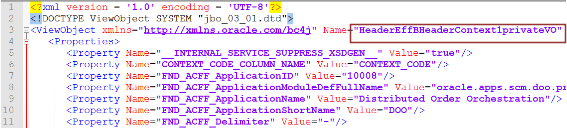

  8. 10008_DOO_HEADERS_ADD_INFO.zip > Oracle Apps > SCM > DOO > processOrder > Flex > headerContextsB > Viewを展開し、ノート帳++やXMLエディタなどのエディタを使用してHeaderEffBHeaderContext1privateVO.xmlを開きます。
    このビューには、各コンテキストで使用可能なXMLファイルがリストされます。
    HeaderContext1拡張可能フレックスフィールドのコンテキストを確認します。
  9. スプレッドシートに値をコピーします。
    属性
    ViewObjectの名前
    たとえば、HeaderEffBHeaderContext1privateVO.xmlファイルにはビュー・オブジェクト名が含まれます。
    HeaderEffBHeaderContext1privateVO.xmlファイル内のビュー・オブジェクト名

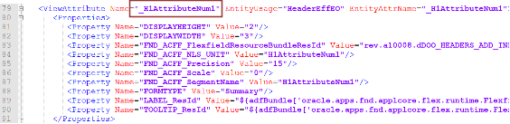

  10. プライマリ営業担当のIDをスプレッドシートに格納するために使用する属性の名前をコピーします。
    必要な値の格納に使用するセグメントと一致するViewAttributeを探します。 この例では、コピーする値を次に示します。
    属性
    ViewAttributeの名前
    _H1AttributeNum1
    たとえば、HeaderEffBHeaderContext1privateVO.xmlファイルにはビュー属性名が含まれます。
    HeaderEffBHeaderContext1privateVO.xmlファイル内の属性名を表示します。

  6. ソースを設定します。
    • 「ソース」をクリックします。
    • InvoiceSourcesの詳細領域の「エンティティ・マッピング」タブで、「表示」>「列」をクリックし、各値にチェック・マークを追加します。
      • 結合エンティティ
      • 結合エンティティ属性
      • 既存のビュー・オブジェクトを使用
    • 「処理」>「行の追加」をクリックし、値を設定して、「保存」をクリックします。
