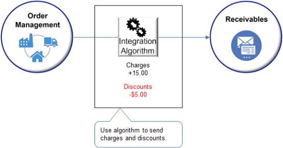

オーダー管理がOracle Accounts Receivableに手数料および手数料明細を送信する方法を指定する方法の概要を説明します。
出荷明細の出荷手数料に対する税金の計算方法など、売掛管理が様々な手数料を計算するために必要な値を売掛管理に送信するように、販売オーダー手数料の事前定義済統合アルゴリズムを設定します。

以前の更新で、オーダー管理は運送費を含むセカンダリ手数料をReceivablesに送信しました。 売掛管理では、セカンダリ手数料をまとめて追加し、請求書ヘッダーに単一の運送費として表示しました。 売掛管理では、異なる税率で個々の手数料を課税する必要があり、これらの手数料の一部が課税対象ではない可能性があるため、この単一手数料に税金を適用できませんでした。 オーダー管理は、別の手数料明細で出荷手数料を送信できるようになりました。
この機能により、各品目の配送料ごとに新しい手数料ラインが追加されます。 たとえば、販売オーダーに3つの品目が含まれ、各品目に出荷手数料が含まれている場合、請求書には6つのラインが含まれます。 オーダー管理では3つの明細が出荷され、他の3つの明細には運送費が含まれます。
