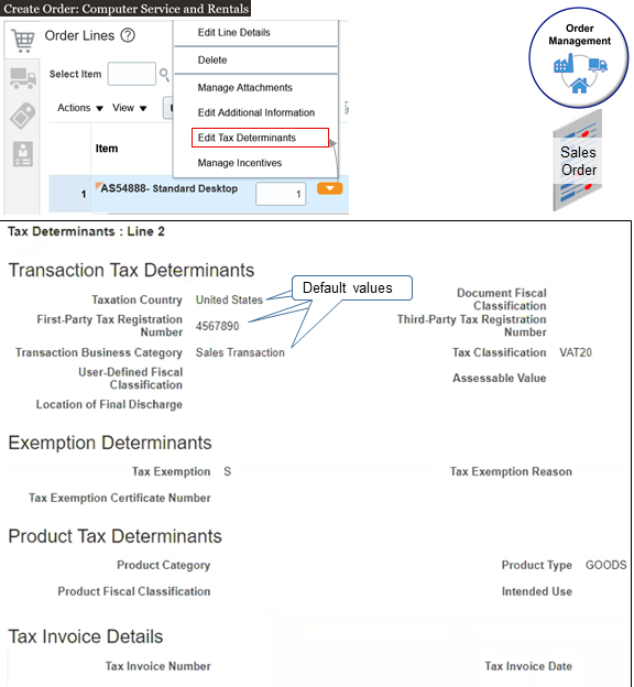

税金決定要因のデフォルト値を指定 「税金決定要因のデフォルト値を指定」を参照してください。

税金決定要因のデフォルト値を指定
税金決定要因のデフォルト値の指定パラメータを使用して、税金に影響する属性にデフォルト値をいつ適用するかを指定します。 このパラメータを使用すると、税金の計算に使用する値を柔軟に実行できます:
  • 大量の販売オーダーがあり、それらに対する税金を計算しない場合は、パフォーマンスを向上させます。
  • このパラメータは、オーダー管理作業領域で作成した販売オーダー、またはインポートしたオーダーとともに使用します。 オーダー管理拡張または変換ルールを使用して、デフォルト値を自動的に設定することもできます。
  • 販売オーダーを作成するとき、または「オーダー管理」作業領域で販売オーダーを送信するときに、デフォルト値を使用するか、インポートした値のみを使用します。
  • 販売オーダーの保存時、オーダーの発行時、または税金に影響するオーダー・ヘッダー属性やオーダー明細属性の変更時に、デフォルト値を適用できます。
  • デフォルト税金値をまったく適用しないように指定できます。 たとえば、インポートする販売オーダーに税金がすでに適用されている場合です。
  • デフォルトの動作をオフにして、販売オーダーを保存または送信するときにデフォルト値を設定することもできます。 オーダー・ヘッダーまたはオーダーの属性を更新するときに、オーダー管理でデフォルト値を設定することもできます。
「税金決定要因のデフォルト値」パラメータを次のいずれかの値に設定します:
説明
属性およびオーダー管理の変更時のデフォルトの設定 オーダー・ヘッダーまたはオーダー明細の税金に影響する属性を変更する場合は、デフォルト値を設定します。
オーダーの保存時にデフォルト値を設定 販売オーダーを保存するときにのみデフォルト値を設定します。
販売オーダーの発行時のデフォルト値の設定
販売オーダーを発行する場合にのみデフォルト値を設定します。
オーダーが下書きステータスの間は、オーダー管理によってデフォルトの税金値が設定されません。
「オーダー管理」作業領域で作成したオーダー、およびインポートしたオーダーに対しては、オーダー管理がこのように動作します。
デフォルト値を設定しない
税金決定要因のデフォルト値は設定しないでください。
Oracle Applicationsの外部で税金をすべて計算する場合、または税金値をオーダー管理にインポートして、インポートした値を使用する場合には、この設定を使用します。
非常に大きな販売オーダーがあり、高いレベルのパフォーマンスを維持する必要がある場合にも、この設定の使用を検討できます。 大規模なオーダーの税金を計算すると、パフォーマンスに影響する可能性があります。
要求時 Don't use. 将来の更新のためです。
税金の詳細は、次を参照してください:
オーダー管理の拡張機能
Oracle Application Development Frameworkを使用して販売オーダーをインポートするときにオーダー管理拡張を使用してオーダー明細を自動的に作成すると、パラメータに属性の変更時にデフォルトの設定を設定した場合でも、拡張によってデフォルト値が設定されます。 次に、課税国属性のデフォルト値を米国に設定するなど、いくつかのデフォルト値を設定する例を示します:
オーダー管理拡張では、更新22Dの前にこれらの値が更新時に自動的に設定されませんでした。
オーダー管理では、保存時イベントの後にデフォルトの税金値が設定されます。 たとえば、保存前ではなく、販売オーダーを保存した後に、製品会計分類を設定します。 そのため、税金決定要因を検証するために保存時イベントで拡張機能を現在使用している場合は、保存時に行われる発行リクエストの開始時イベントを使用するように拡張を変更することをお薦めします。 これにより、拡張ではデフォルト値が使用されます。
詳細は、オーダー管理機能拡張の作成の概要を参照してください。
