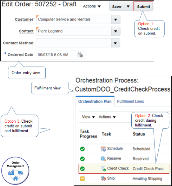

与信をチェックするタイミングの決定
オーダー入力またはオーダー履行中の与信チェック。
ノート
オプション1。 販売オーダーを作成または改訂するときに、オーダー入力担当者が発行をクリックしたときにクレジットを確認します。
販売オーダーをオーダー履行に送信しますが、クレジット・チェックに失敗したオーダー明細を保持します。
オーダー履行に販売オーダーを送信しないでください。 かわりに、ステータスを与信レビュー保留に設定し、与信チェックを実行するために販売オーダーを与信アナリストにルーティングします。
オプション2。 オーダー履行時のクレジットを確認します。 たとえば、品目をスケジュールして予約した後で出荷する前に、オーケストレーション・プロセスに与信チェック・ステップを追加します。
オプション3。 オーダー送信時にオーダー入力中のクレジットを確認し、オーダー履行中にクレジットを再度確認してください。
オーダー管理では、オーダー発行またはオーダー履行時にクレジット・チェックが別々に処理されます。

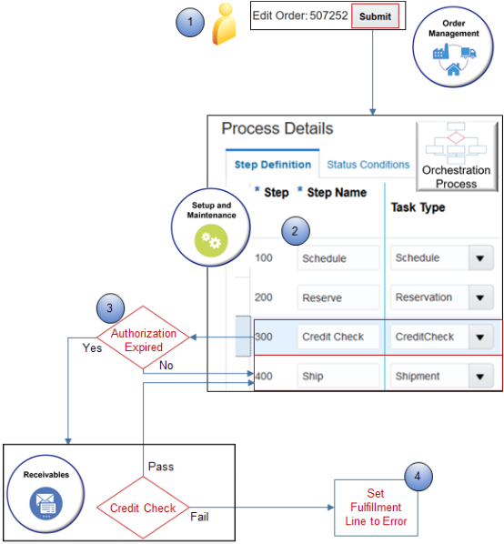

仕組み
ノート
オーダー入力スペシャリストが発行をクリックします。
オーケストレーション・プロセスは、在庫のスケジュール、在庫の予約、与信チェック・ステップへの到達などの履行を開始します。
与信承認の有効期限が切れている場合、またはオーダー管理がまだ与信チェックを少なくとも1回実行していない場合、オーケストレーション・プロセスによって、履行明細の与信チェックを実行するリクエストが売掛管理に送信されます。
与信チェックがクレジット・チェックを初めて実行した場合、承認番号と承認失効日が作成されます。
たとえば、2019年1月1日にオーダーの発行中に与信チェックを実行し、与信チェックに合格すると、失効日が2019年1月10日に設定されます。 オーケストレーション・プロセスが与信チェック・ステップを実行した場合。
履行中に1月2日、クレジット・チェックは再実行されませんが、かわりに次のオーケストレーション・プロセス・ステップに進みます。
1月11日、与信チェックが再度実行されます。
オーケストレーション・プロセスでは、与信チェックが必要な履行明細のみが送信されます。 販売オーダー全体は送信されません。
与信チェックに失敗すると、履行明細はエラーになり、処理が停止します。
与信アナリストは、売掛管理の与信を調整する必要があります。
オーケストレーション・プロセスは、与信アナリストが与信を調整した後、与信チェック・ステップを再度実行します。
