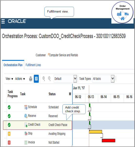

オーケストレーション・プロセスの任意の時点で与信チェック・ステップを追加できます。 例えば、発送直前に行います。 この機能を使用して、クレジット・チェックが正確かつ最新であることを確認し、顧客クレジットが購入金額をカバーしなくなったときに品目を出荷しないようにします。
オーダー履行中に与信チェックを実行可能
たとえば、予約ステップの直後に出荷ステップの直前に、オーケストレーション・プロセスに与信チェック・ステップを追加できます。
追加する与信チェック・ステップに設定した値を次に示します。
属性
ステップ名
与信チェックなど、ステップを説明するテキストを入力します。
タスク・タイプ
DOO_CreditCheck
タスク
DOO_CreditCheck
サービス
与信チェック・リクエストの作成
DOO_CreditCheckタスクから実行したときに与信チェックが失敗した場合は、与信チェックによってタスクがエラー状態に設定され、オーダー明細の処理が停止され、オーケストレーション・プロセスが一時停止されます。 リカバリするには、エラーのリカバリ・スケジュール済プロセスを設定する必要があります。 保留を解除しようとすると、処理は再開されません。
