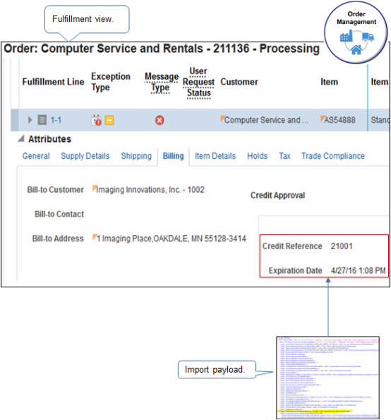

任意の数値(9090など)に設定します。 オーダー管理では、オーダー明細のクレジット参照属性に移入するために設定した値が使用されます。 ソース・オーダーをインポートし、ソース・オーダーと一致するオーダー管理にすでに販売オーダーが存在する場合、オーダー管理は販売オーダーのクレジット参照の値を調べます。 クレジット参照がCreditCheckAuthorizationCodeの値と等しくない場合、オーダー管理はソース・オーダーのクレジットをチェックします。 |
CreditCheckAuthorizationExpiryDate |
2016-10-05T10:00:00Zなどの日付値に設定します。 オーダー管理では、オーダー明細の失効日属性に移入するために設定した値が使用されます。 現在の日付の場合。

コードと日付を表示するには、オーダー管理作業領域で履行ビューにナビゲートし、販売オーダーをオープンします。 Order(オーダー)ページのFulfillment Line Details(履行明細詳細)領域のAttributes(属性)領域のBilling(請求)タブのCredit Approval(与信承認)領域に注意します。
CreditCheckAuthorizationCodeは、与信参照属性に表示されます。
CreditCheckAuthorizationExpiryDateは、有効期限属性に表示されます。

<ns2:CreditCheckAuthorizationCode>1235</ns2:CreditCheckAuthorizationCode>
<ns2:CreditCheckAuthorizationExpiryDate>2016-11-15T10:10:10</ns2:CreditCheckAuthorizationExpiryDate>
