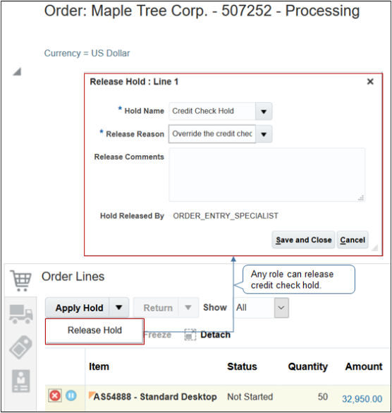

オーダー管理には、すべてのユーザーがオーダー管理作業領域で与信チェック保留をリリースできるように、事前定義されています。 この例では、オーダー・マネージャのみに与信チェック保留のリリースを許可する必要があるとします。
事前定義済の動作を確認します。
販売オーダーの作成に必要な権限があることを確認してください。
保留中の販売オーダーをオープンします。
オーダー明細領域で、「保留の適用>保留の解除」をクリックします。
リリース「保留」ダイアログを使用して値を設定し、保留を解除できることに注意してください。

販売オーダーをオープンし、「保留の適用>保留の解除」をクリックします。
リリース「保留」ダイアログで、「保留」名前属性を設定できず、保留を解除できないことを確認します。

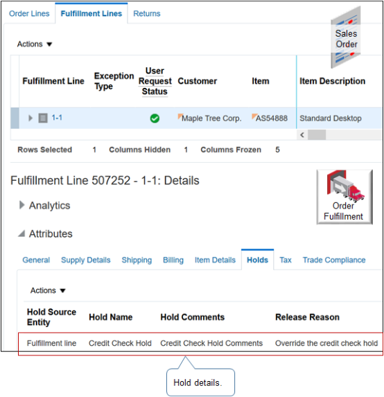

「処理」→「履行ビューに切替」をクリックします。
「履行明細」をクリックします。
詳細領域で、「保留」をクリックし、リリースの詳細を確認します。
