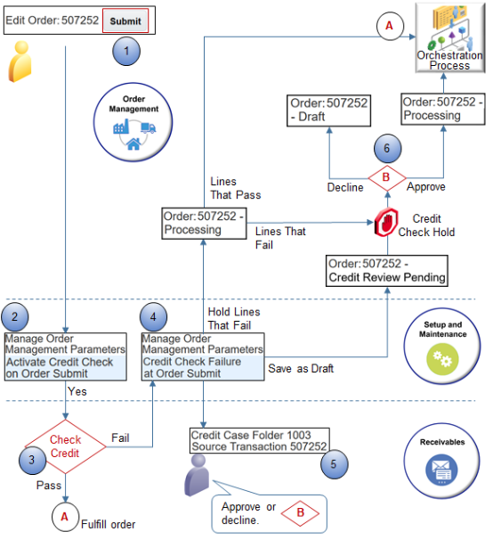

与信チェックを実行します:
売掛管理は与信チェックを実行します。 与信チェックの場合:
Passes. Receivablesは結果をオーダー管理に送信し、オーダー管理は履行を編成します。
Fails. 与信チェックが続行されます。
Order Managementでは、販売オーダー発行時の与信チェック失敗パラメータの値の設定方法に応じて販売オーダーが処理されます:
値
説明
オーダーを下書きステータスで保存
販売オーダーを下書きステータスで保存し、履行に進まないでください。 与信アナリストが承認または拒否するまで待機します。
与信チェックに失敗した明細の保留があるオーダーの発行
処理中ステータスの販売オーダーを保存し、与信チェックに失敗した各オーダー明細を保留してから、履行に保留されていないオーダー明細を送信します。
詳細は、このトピックの後半にある「与信チェック失敗の管理」サブトピックを参照してください。

与信チェック失敗の管理
Order Managementでは、「オーダー発行時の与信チェック失敗」パラメータに設定した値に応じて、与信チェックの処理方法が異なります。
オーダーを下書きステータスで保存
このサブトピックは、売掛管理で与信管理機能を有効にすることを前提としています。
オーダー明細が与信チェックに失敗した場合、オーダー発行時に販売オーダー全体が失敗します。
Order Managementでは、販売オーダーが処理されます:
販売オーダーを「与信レビュー待ち」ステータスで保存します。
販売オーダーをオーダー履行に送信しません。
どのオーダー明細にも与信チェック保留を適用しません。
売掛管理では、販売オーダーの事例フォルダが与信レビューで開きます。
与信アナリストは推奨を設定し、与信管理で事例フォルダをクローズします。
