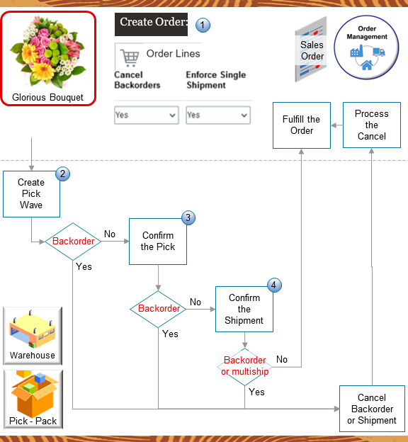

サマリー
次に、その仕組みの概要を示します:
- Glorious Bouquetという品目を販売するとします。 Order Management作業領域で販売オーダーを作成し、オーダー明細にブーケを追加し、これらの属性をオーダー明細に設定してから、販売オーダーを発行します:
属性 値 数量 10 バックオーダーの取消 Yes 出荷でピック・ウェーブの作成時、ピック・スリップの確認時、または出荷の確認時に手持数量が需要を満たせないため、履行できない数量を自動的に取り消します。
単一出荷の強制 Yes 出荷が最初の出荷を確認してクローズした後、オーダー明細でオープン状態のままになっている数量を自動的に取り消します。
- 倉庫にピック・ウェーブを作成します。 出荷の場合:
- バックオーダーに数量を入れていないため、ピッキングの確認に進みます。
- 数量の一部またはすべてをバックオーダーに入れた後、Shippingは在庫のある数量を割り当て、バックオーダー数量を取り消し、取消に関する詳細をOrder Managementに送信して、Order Managementが処理してオーダー明細を更新できるようにします。
- 倉庫でピックを確認します。 出荷の場合:
- バックオーダーに数量を入れていないため、出荷の確認に進みます。
- 数量の一部またはすべてをバックオーダーに入れた後、Shippingは在庫数量を準備し、バックオーダー数量を取り消し、取消に関する詳細をOrder Managementに送信して、Order Managementが処理してオーダー明細を更新できるようにします。
- 倉庫で出荷を確認します。 出荷の場合:
- バックオーダーに数量を入れていないため、出荷が終了し、Order Managementで明細を更新できるようにオーダー明細がOrder Managementに送信されます。
- 数量の一部またはすべてをバックオーダーに入れた後、Shippingは在庫数量を出荷し、バックオーダー数量を取り消してから、Order Managementが取消を処理してオーダーを履行できるように、オーダー明細をOrder Managementに送信します。
