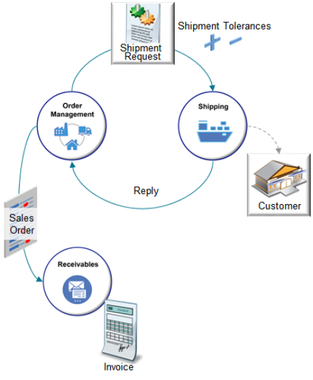

仕組み
仕組み
  1. Oracle Order Managementは、出荷リクエストを作成し、Oracle Shippingに送信します。 リクエストには出荷許容範囲が含まれます。
  2. Shippingによって許容範囲が強制され、明細が出荷されてから、オーダー管理に返信が送信されます。
  3. オーダー管理は履行明細を評価して、次のオーケストレーション・プロセス・ステップに進むか、明細を分割するかを決定します。
  4. オーダー管理が販売オーダーをReceivablesに送信した。
  5. Receivablesはトランザクションを請求します。
出荷の機能
  • 出荷では、各出荷通知を使用して、オーダー明細が完全に履行されたかどうか、または出荷リリースがオーダー明細に対してまだ待ち状態かどうかを示します。
  • 出荷通知で、オーダー明細の保留リリースがオープンのままであることを示す場合、オーダー管理は、残りのオープン数量を履行できるように明細を分割します。
  • 出荷によってオーダー明細が最小許容範囲を下回る場合、出荷マネージャはオーダー明細をクローズできません。 Order Management作業領域で明細を取り消す必要があります。
  • Shippingは、実際にオーダー管理に出荷されたオーダー数量を送信します。
  • Shippingは出荷を確認し、FinalShipmentFlag属性をYに設定して、値をオーダー管理に送信します。

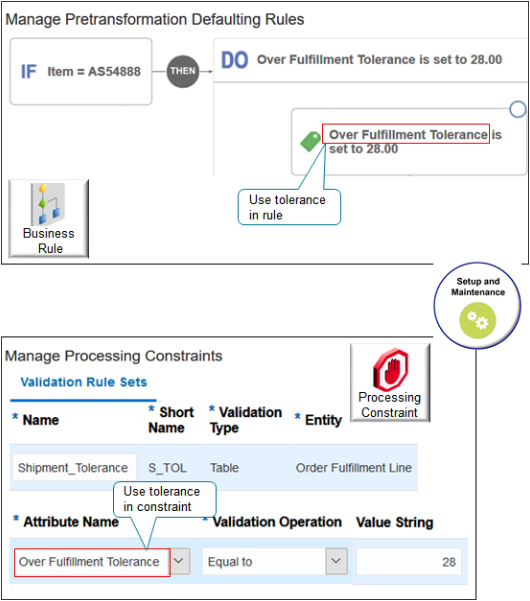

変換前ルール、変換後ルールまたは処理制約で許容範囲を使用します。 ビジネス・ルールまたはオーダー管理拡張で許容範囲値を使用して条件を作成し、Order ManagementパラメータまたはProduct Information Managementで設定できる動作よりも詳細な動作を指定します。
事前変換ルールでの許容範囲の使用
たとえば、ビジネス・ルールを追加します。
If the item is AS54888, then set Over Fulfillment Tolerance to 28.
または、処理制約を追加します。
If the Over Fulfllment Tolerance attribute on the fulfillment line is equal to 28, then prevent the user from modifying the line.
