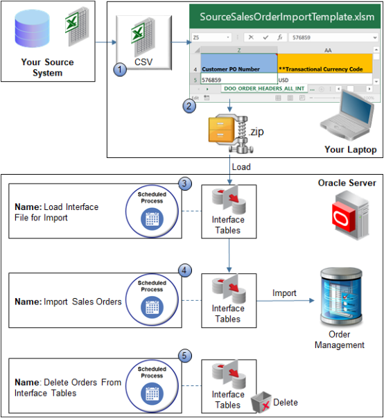

オーダーをOrder Managementにインポートするフロー。
ノート
  1. ソース・データを変換します。
  2. インポート・ファイルを作成します。
  3. ソース・データをアップロードします。
  4. ソース・データをインポートします。
  5. インポートしたオーダーをインタフェース表から削除します。

ソース・データをCSVファイルに変換します。
  1. オーダー・インポート・テンプレートをダウンロードします。
  2. Microsoft ExcelなどのCSVファイルを読み取ることができるスプレッドシート・エディタを使用して、オーダー・インポート・テンプレートを開き、使用する構造をよく理解します。
  3. データ操作ツールを使用して、オーダー・インポート・テンプレートに含まれる構造を反映するようにソース・データを構成し、このデータをCSVファイルに保存します。
    SQL (Structured Query Language)、ODI (Oracle Data Integrator)またはその他のツールを使用して、ソース・データをCSVファイルに変換できます。
インポート・ファイルの作成
  1. オーダー・インポート・テンプレートを準備します。
    • ExcelなどのCSVファイルを読み取ることができるスプレッドシート・エディタを使用して、オーダー・インポート・テンプレートを開きます。
    • オーダー・インポート・テンプレートからサンプル・データを削除します。 このテンプレートには、含める必要があるデータのタイプの決定に役立つサンプル・データが含まれています。 たとえば、タブDOO_ORDER_HEADERS_ALL_INTの行4にはサンプル・データが含まれています。 不要な表からも、スプレッドシートのすべての表からすべてのサンプル・データを削除してください。
  2. オーダー・インポート・テンプレートの各表にソース・データをコピーして貼り付けます。
    • スプレッドシート・エディタを使用して、ソース・データを含むCSVファイルを開きます。
    • オーダー明細データをクリップボードにコピーします。
    • オーダー・インポート・テンプレートで、DOO_ORDER_LINES_ALL_INTタブをクリックします。
    • セルA5をクリックし、データを貼り付けます。
    • 結果を調べて、データが正しく貼り付けられていることを確認します。 たとえば、製品摘要列にVARCHARデータが含まれ、オーダー数量列にNUMBERデータが含まれていることを確認します。
    • すべてのソース・データのオーダー・インポート・テンプレートへのコピーが終了するまで、各表のデータのコピーを続行します。
    各コピーの後に作業内容を保存します。
  3. インポート・ファイルを作成します。
    • 「CSVの作成」タブをクリックし、「CSVファイルの生成」をクリックします。
      CSVファイルの生成がアクティブでない場合は、メニュー・バーの「開発者」をクリックし、「マクロ」をクリックします。 マクロ・ダイアログで、GenCSVを選択し、「実行」をクリックします。
    • Excelのマクロが終了するまで待ちます。
      マクロが終了すると、Excelにzipファイルを保存できるダイアログが表示されます。
    • 保存ダイアログで、zipファイルを保存するロケーションを選択し、「保存」をクリックします。
      このマクロは、テンプレートに含まれる表ごとに個別のファイルを含むzipファイルを作成します。
    • オプション。 後続の保存ダイアログ・ボックスで、個々のCSVファイルを保存します。
      個々の表のデータをインポートする必要がある場合は、データを個別のCSVファイルとして保存します。 そうでない場合は、「取消」をクリックします。
