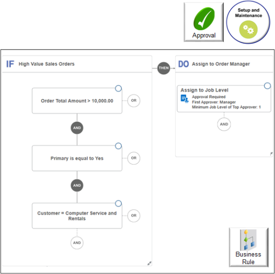

「新規条件」 (IF領域の破線の円)をクリックします。
「条件の作成」ダイアログで、
order totalと入力し、しばらく待ってから「オーダー合計金額(オーダー・ヘッダー>オーダー合計)」をクリックします。入力が終了してから少し待つと、ダイアログに提案が表示されます。
「条件の作成」ダイアログで値を設定し、OKをクリックします。
フィールド
値
属性
オーダー合計金額
条件
より大きい( > )
値
10000
IF領域に条件が表示されるようになったことを確認します。
Order Total Amount > 10,000

最初のANDの作成
ANDをクリックします。
「条件の作成」ダイアログで、
primaryと入力し、しばらく待ってから「プライマリ(オーダー・ヘッダー>オーダー合計)」をクリックします。 -
フィールド
値
属性
プライマリ
条件
次と等しい
値
Yes
Primary is equal to Yes
「保存」をクリックします。
2番目のANDの作成
Primary is equal to Yesの下にあるANDをクリックします。 -
「条件の作成」ダイアログで、
customerと入力し、しばらく待ってから「顧客(オーダー・ヘッダー)」をクリックします。 -
「条件の作成」ダイアログで、値を設定します。
フィールド
値
属性
Customer
条件
等しい( =)
「検索」をクリックします。
検索ダイアログで、名前属性に
Computer Service and Rentalsと入力し、「検索」をクリックします。 -
検索結果で、Computer Service and Rentalsをクリックし、OKをクリックします。
「条件の作成」ダイアログで、OKをクリックします。
Customer = Computer Service and Rentals
「保存」をクリックします。
DOの作成
THEN > DOをクリックします。
アクションの意味を反映するようにDOに名前を付けます。
「説明を入力」をクリックします。
「説明を入力」ダイアログで、
Assign to Order Managerと入力し、OKをクリックします。
「新規アクション」 (DO領域の破線の円)をクリックし、「アクションの実行」をクリックします。
「処理の作成」ダイアログで、アクションを
Assign to Job Levelに設定します。 -
「処理の作成」ダイアログで、値を確認します。
フィールド
値
処理
ジョブ・レベルに割当
必要な処理
承認要
承認チェーン基準
タスク作成者
最初の承認者
マネージャ
最上位承認者の最小ジョブ・レベル
1
利用済承認者
すべてのレベル
「検索」をクリックします。
検索ダイアログで、ユーザーの横に
managerと入力し、「検索」をクリックします。 -
「最大可能承認者」の検索ダイアログのマネージャ行で、「ラジオ・ボタン」をクリックし、OKをクリックします。
可能なかぎり高い承認者に
managerが含まれていることを確認し、OKをクリックします。DO領域に条件が表示されるようになったことを確認します。
Assign to Job Level
「保存してクローズ」をクリックします。

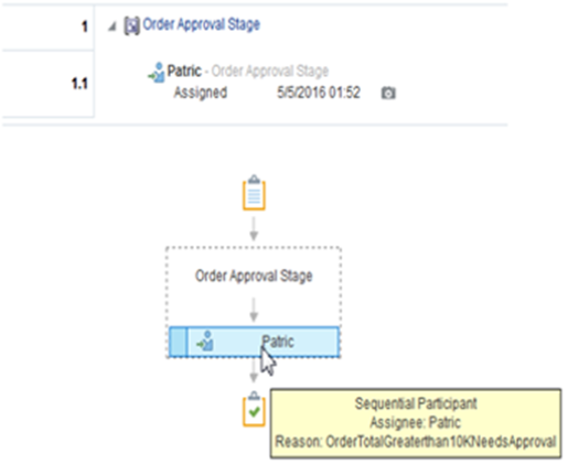

設定のテスト
販売オーダーの作成に必要な権限があることを確認し、Order Management作業領域に移動して、販売オーダーを作成し、「送信」をクリックします。
属性
値
Customer
金額
金額が$10,000を超えるように、オーダー明細に品目を追加します。
オーダー管理によってオーダー・ステータスが承認保留に更新されていることを確認します。
「承認情報の表示」をクリックし、作成した承認ルールが承認詳細に反映されていることを確認します。
別のブラウザ・セッションで、販売オーダーの管理に必要な権限があることを確認します。
「保留中の通知」ページを開き、承認リクエストのリンク(「アクションが必要: オーダー258093の承認リクエスト」など)を探し、「承認」をクリックします。
オーダー入力スペシャリストのブラウザ・セッションにナビゲートし、ページをリフレッシュして、オーダー・ステータスが処理中になっていることを確認します。
