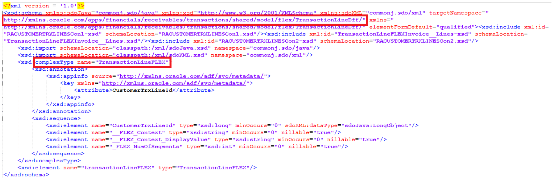

このフォルダには複数のXSDファイルが含まれています。 この例で使用するコンテキスト・コード(RA_CUSTOMER_TRX_LINES_Con1)を含むXSDファイルを開きます。
コンテキストを含めず、グローバルに設定します。

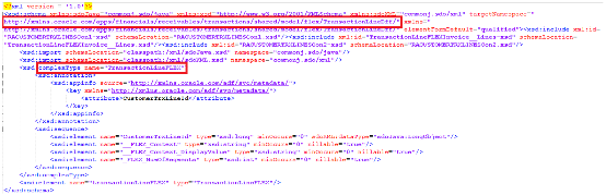

TransactionLineFLEX.xsd
targetNamespaceおよびcomplexTypeの値に注意してください。
コンテキストを設定しない場合、DefaultValue属性は空になり、サービス・マッピングのソース・タブで_FLEX_Contextが空になります。
フレックスフィールド内の1つの属性に対してのみコンテキストを設定する場合は、VO.xmlファイルで_FLEX_Contextを指定するときに、この属性のDefaultValueを使用できます。
スプレッドシートに値をコピーし、エディタを閉じます。 各値に一重引用符( ')を含めてください。

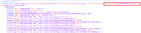

この例では、TransactionLineFLEXRA_5FCUSTOMER_5FTRX_5FLINES_5FCon1VO.xmlを開きます。
FLEX_Contextビュー属性のDefaultValueプロパティをスプレッドシートにコピーします。
この例では、デフォルト値はRA_CUSTOMER_TRX_LINES_Con1です。
マップする必要があるビュー属性の名前を識別し、スプレッドシートにコピーします。
この例では、XMLファイルでRACUSTOMERTRXLINESSSeq1を含むビュー属性を検索します。
