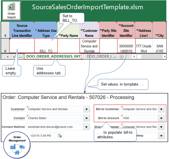

オーダー・ヘッダー属性のインポート
オーダー・ヘッダーに請求先属性を移入します。
  • 請求先顧客
  • 請求先アカウント
オーダー・ヘッダーに請求先属性を移入しています。
DOO_ORDER_ADDRESSES_INTタブの属性を使用します。
属性
住所使用タイプ
BILL_TO
顧客名
コンピュータ・サービスやレンタルなど、インポートする顧客の名前。
この属性は、住所使用タイプにBILL_TOが含まれている場合にのみ使用します。
アカウント・サイト識別子
アカウントを一意に識別する値(300000001469016など)。
ソース・トランザクション明細識別子
空のままにします。

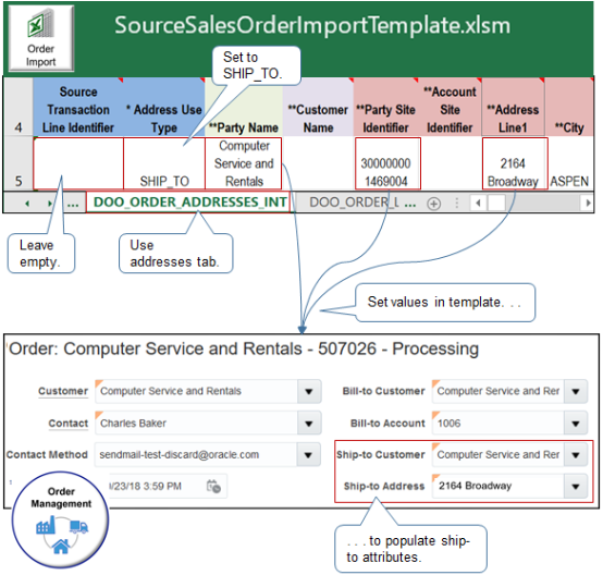

オーダー・ヘッダーに出荷先属性を移入します。
  • 出荷先顧客
  • 出荷先住所
オーダー・ヘッダーに出荷先属性を移入しています。
属性
住所使用タイプ
SHIP_TO
パーティ名
コンピュータ・サービスやレンタルなど、インポートするパーティの名前。
この属性は、住所使用タイプにSHIP_TOが含まれている場合にのみ使用します。
パーティ・サイト識別子
パーティ・サイト住所を一意に識別する値(300000001469004など)。
ソース・トランザクション明細識別子
空のままにします。

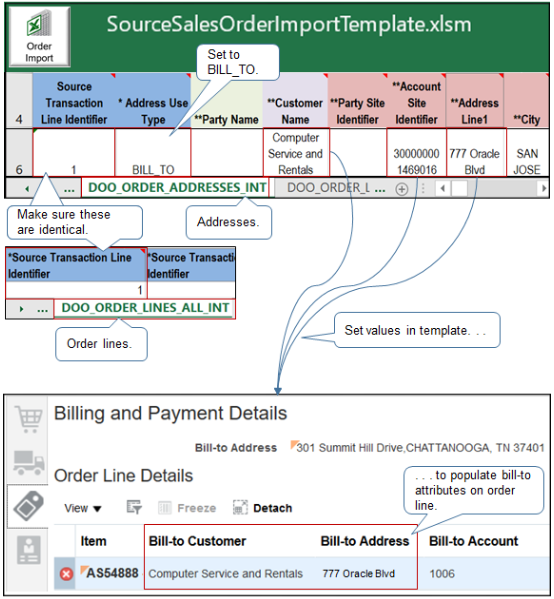

オーダー明細属性のインポート
オーダー明細の請求先属性の移入
  • 請求先顧客
  • 請求先住所
オーダー明細に請求先属性を移入しています。
この属性の設定を除き、オーダー・ヘッダー属性の移入に使用する値と同じ値を設定します。
属性
説明
ソース・トランザクション明細識別子
ソース・システムのトランザクション明細を一意に識別する値(1など)。
ノート
  • DOO_ORDER_LINES_ALL_INTおよびDOO_ORDER_ADDRESSES_INTのソース・トランザクション明細識別子を同じ値に設定してください。
  • インポートでは、ソース・トランザクション明細識別子を使用して、DOO_ORDER_ADDRESSES_INTの住所とDOO_ORDER_LINES_ALL_INTのオーダー明細との関係を作成します。
ソース・トランザクション明細識別子の値を設定するのは、オーダー明細の出荷先住所がオーダー・ヘッダーの出荷先住所と異なる必要がある場合のみです。
出荷先住所がオーダー・ヘッダーとすべてのオーダー明細で同じ場合は、DOO_ORDER_ADDRESSES_INTタブのこれらの属性を空のままにします。
  • ソース・トランザクション明細識別子
  • ソース・トランザクション・スケジュール識別子

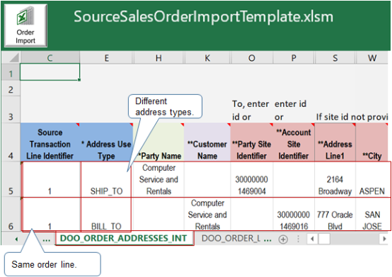

住所使用タイプの設定
住所使用タイプ属性をBILL_TOまたはSHIP_TOに設定すると、テンプレートはこれらの値を使用して、オーダー・ヘッダーのBILL_TOおよびSHIP_TO属性を移入するときに使用する行を決定します。 たとえば、DOO_ORDER_ADDRESSES_INTの行5で住所使用タイプをSHIP_TOに設定し、行5の住所Line1属性に123 Main Streetが含まれている場合、インポートによってオーダー・ヘッダーの出荷先住所が123 Main Streetに設定され、この値がオーダー・ヘッダーからすべてのオーダー明細の出荷先住所にカスケードされます。
販売オーダーをインポートし、オーダー・ヘッダーの属性が空であることに気付いた場合は、ソース・トランザクション明細識別子およびソース・トランザクションの値を設定できますDOO_ORDER_ADDRESSES_INTのスケジュール識別子。ただし、パーティ・サイト識別子や住所Line1など、インポートでオーダー・ヘッダーの値の移入に使用される住所使用タイプおよびその他の属性には使用しません。
住所使用タイプを次のように設定することもできます:
  • DESTINATION_SHIPPING_TO. この値を使用する場合、テンプレートはDOO_ORDER_ADDRESSES_INTワークシートのロケーション識別子属性の値を使用して、使用する出荷先を決定します。
  • FINAL_DISCHARGE_TO. この値を使用する場合、テンプレートはDOO_ORDER_ADDRESSES_INTワークシートのロケーション識別子属性の値を使用して、使用する荷下ろしロケーションを決定します。 この値を使用して、請求書の品目の税金を計算するときに使用するロケーションを指定します。 詳細は、『Oracle Financials税金の実装』の「最終荷下ろし」の事業所の管理に関する項を参照してください。

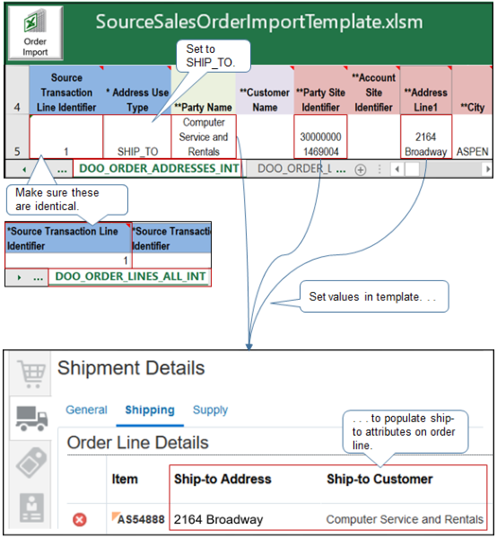

オーダー明細の出荷先属性の移入
  • 出荷先顧客
  • 出荷先住所
オーダー明細に出荷先属性を移入しています。
