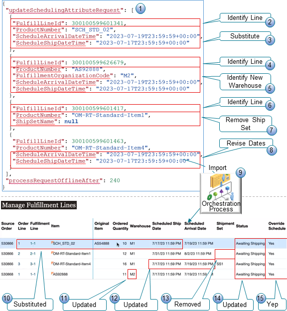

顧客を満足させるには、次のことを行います:
- AS54888を、M1ウェアハウス(SCH_STD_02品目)から出荷する準備ができていることがわかっている別の品目に置き換えます。
- 履行明細3-1の品目を個別に出荷できるように、履行明細2-1の品目を出荷セットから削除します。 リクエスト日に出荷するように履行明細3-1のスケジュール日を更新します。
- M2のインベントリが出荷可能であるため、AS92888のウェアハウスをM1からM2に変更します。
これを実行するために使用できるペイロードを次に示します:
ノート
- updateSchedulingAttributeRequest操作を使用して、変更を指定します。 この操作は、ペイロードのOrderエンティティの任意の場所で指定できます。
- FulfillLineIDを、AS54888を含む元の履行明細に設定します。
- ProductNumberを元の履行明細のSCH_STD_02代替品目に設定し、ScheduleArrivalDateTimeおよびScheduleShipDateTimeをリクエスト日に設定します。
- FulfillLineIDを、AS29888を含む元の履行明細に設定します。
- FulfillmentOrganizationCodeをM2に設定し、ScheduleArrivalDateTimeおよびScheduleShipDateTimeをリクエストされた日付に設定します。
- FulfillLineIDを、OM-RT-Standard-Item1品目を含む元の履行明細に設定します。
- OM-RT-Standard-Item1を出荷セットから削除することを示すには、ShipSetNameを
nullに設定します。 - 履行明細3-1でScheduleArrivalDateTimeおよびScheduleShipDateTimeを更新し、リクエスト日にOM-RT-Standard-Item4品目を出荷します。
- ペイロードをインポートし、REST APIレスポンスで成功ステータスを受信したことを確認します。
履行明細のオーケストレーション・プロセスでは、更新した属性を使用して履行タスクの変更を識別し、履行タスクを補正してから、履行明細の更新された属性値を履行システムに送信します。 たとえば、予定日を変更したり、品目を代替したり、出荷セットから履行明細を削除すると、オーダー管理はスケジュール、予約および出荷タスクを補い、Oracle Global Order PromisingおよびOracle Inventory Managementに変更を送信します。
次に、Order Management(オーダー管理)作業領域に移動し、販売オーダーを履行ビューで開いて、変更を確認します。
販売オーダーのステータスは処理中です。 改訂番号がないため、販売オーダー改訂を作成していないことがわかっています。 既存のバージョンのみを更新しました。
- オーダー明細1の品目属性には代替SCH_STD_02品目、当初品目属性にはAS54888品目、予定出荷日には更新済リクエスト日が含まれます。
- 販売オーダー530868のライン1には、スケジュール日付が改訂されたAS92888品目のM2倉庫があります。
- 販売オーダー530866の明細3には、OM-RT-Standard-Item4に設定した改訂日があります。
- 明細2の出荷セット属性が空です。 つまり、OM-RT-Standard-Item1を出荷セットから正常に削除しました。
- ステータス属性に出荷待ちが含まれます。 明細2-1の品目を除くすべての品目は、リクエスト出荷日より後ではなく、リクエスト出荷日に出荷する準備ができています。
- スケジュールの上書き属性にはいが含まれています。 この属性を使用して、履行明細から元の値を上書きしたかどうかを迅速に判断できます。
