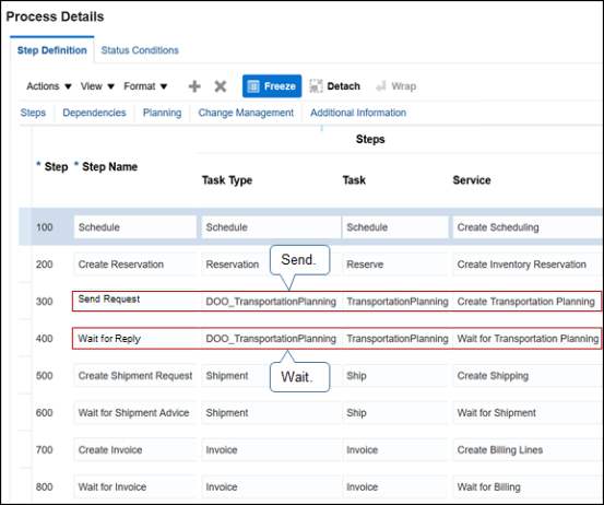

「ステップ定義」タブで、ステップの任意のロケーションにステップを追加します。
属性
値
ステップ名
リクエストをTransportation Managementに送信
ステップ・タイプ
サービス
タスク・タイプ
DOO_TransportationPlanning
タスク
サービス
輸送プランニングの作成
更新サービス
輸送プランニングの更新
取消サービス
輸送プランニングの取消
トランザクション品目属性の使用
チェック・マークが含まれます。
フレックスフィールド属性の使用
チェック・マークが含まれます。
このステップでは、輸送計画のために販売オーダーを履行システムに送信します。 この例では、予約の作成ステップの直後にこのステップを追加します。
オプション。 このステップは、リクエストをTransportation Managementに送信ステップの直後に追加します。

ステップ名
Transportation Managementの待機
ステップ・タイプ
サービス
タスク・タイプ
タスク
サービス
輸送プランニング検証待ち
終了基準
各基準にチェック・マークを追加します。
取消済
輸送プランニング・リクエスト受理
この終了基準により、オーケストレーション・プロセスは、Transportation Planning Request AcceptedステータスがYになるまで、またはオーダー管理がタイムアウトなどの要求を取り消すまで待機します。
次回予想タスク・ステータス
輸送プランニング・リクエスト受理
トランザクション品目属性の使用
チェック・マークが含まれます。
フレックスフィールド属性の使用
チェック・マークが含まれます。
ノート
このステップではオーケストレーション・プロセスが一時的に一時停止されるため、オーケストレーション・プロセスで出荷リクエストが作成される前に、Transportation Managementでプランニング・リクエストを検証できます。
一時停止ステップでの待機中にレスポンスを処理するようにオーケストレーション・プロセスを設定します。
このステップを追加しない場合、オーケストレーション・プロセスは引き続き実行され、Transportation Managementからの検証を待たずに販売オーダーを履行します。
