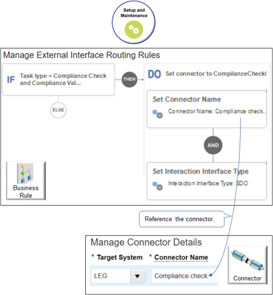

ルーティング・ルールの管理
Visual Information Builderを使用してルーティング・ルールを作成します。
ルーティング・ルールを作成する必要があるとします。
タスク・タイプがコンプライアンス・チェックで、コンプライアンス値が100未満の場合は、コネクタをComplianceCheckConnectorに設定し、インタフェース・タイプをSDOに設定します。
作成するルールを次に示します。

Set connector to ComplianceCheckConnector and interface type to SDO
と入力し、OKをクリックします。
「新規アクション」 (DO領域の破線の円)をクリックし、「アクションの実行」をクリックします。
「処理の作成」ダイアログで、アクションを「コネクタ名の設定」に設定し、「検索」をクリックします。
検索ダイアログで、
%Compli%
と入力し、「検索」をクリックします。パーセンテージ記号(%)は、テキストCompliの前後にすべての値を検索するワイルドカードです。 この検索では、「コネクタ詳細の管理」ページに含まれ、テキストCompliを含むサービスが返されます。
「説明」領域で、「コンプライアンス・チェック・システム接続」をクリックし、OKをクリックします。
「処理の作成」ダイアログで、OKをクリックします。
DO領域で、「AND > アクションの実行」をクリックします。
「処理の作成」ダイアログで、アクションを「顧客対応インタフェース・タイプの設定」に設定します。
相互作用インタフェース・タイプをSDOに設定します。
新規顧客の場合は、設定した顧客対応インタフェースに対して顧客対応インタフェース・タイプをSDOに設定する必要があります。 EBMは、以前の更新との下位互換性にのみ使用します。
「保存してクローズ」をクリックします。
