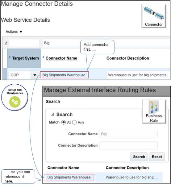

  1. コネクタを設定します。

コネクタの設定
値を設定します。
属性
名前
大きな出荷倉庫
説明
数量999を超える各出荷リクエストを大規模出荷倉庫にルーティングします。
詳細は、「オーダー管理を履行システムに接続」を参照してください。

  1. フローチャートで、「Then」>「Do」>「New Action」>「Perform a Action」をクリックします。
  2. 「処理の作成」ダイアログで、「コネクタ名の設定」を選択し、「検索」をクリックします。
  3. 検索ダイアログで値を設定し、「検索」>「OK」>「OK」をクリックします。
    属性
    コネクタ名
    大きな出荷倉庫
    「コネクタ詳細の管理」ページでは、検索ダイアログが「外部インタフェースのルーティング・ルールの管理」ページに表示されるコネクタが定義されています。
    「コネクタ詳細の管理」ページでは、検索ダイアログが「外部インタフェースのルーティング・ルールの管理」ページに表示されるコネクタを定義
