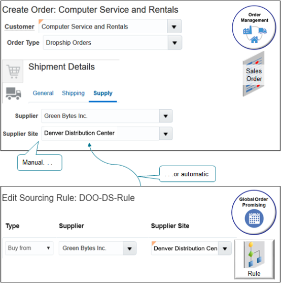

  • 直接出荷フローを暗黙的に開始するには、サプライヤ属性に値を指定します。
  • 販売オーダーでサプライヤ属性とサプライヤ・サイト属性を手動で設定するか、自動的に実行するソース・ルールを作成します。

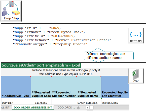

REST APIまたはファイルベースのデータ・インポートを使用して、販売オーダーを作成します。
REST API、ファイルベースのデータ・インポートまたはwebサービスを使用します。
テクノロジによって、同じデータを表すために異なる属性名が使用されます。

オーダー管理作業領域の販売オーダー
  • オプションとして、オーダー・ヘッダーのオーダー・タイプ属性を直接出荷オーダーに設定します。
  • オーダー明細の供給タブでサプライヤ属性とサプライヤ・サイト属性を設定します。 サプライヤ・サイトの値を指定しない場合、Oracle Procurementでは調達のルールに従って設定されます。
Order Promising作業領域のソース・ルール
Order Promising作業領域の「ソース・ルールの管理」ページを使用します。 属性を設定します。
  • サプライヤ
  • サプライヤ・サイト
REST API
salesOrdersforOrderHub RESTリソースを使用します。 リクエスト・ペイロードで、次を指定します。
  • SupplierId
  • SupplierName (オプション)
  • SupplierSiteId
  • SupplierSiteName (オプション)
  • TransactionTypeまたはTransactionTypeCode
たとえば:
  "SourceTransactionNumber":"87956",
  "SourceTransactionSystem":"GPR",
  "SourceTransactionId":"87956",
  "BusinessUnitName":"Vision Operations",
  "BuyingPartyName":"Computer Service and Rentals",
  "BuyingPartyContactName":"Brian Smith",
  "TransactionType":"Standard Orders",
  "RequestedShipDate":"2019-10-19T20:49:12+00:00",
  "SupplierId" : 11176859,
  "SupplierName" : "Green Bytes Inc.",
  "SupplierSiteId" : 76846573869,
  "SupplierSiteName" : "Denver Distribution Center"
  "TransactionType" : "Dropship Orders"
  "TransactionTypeCode" : "STD_DS"

ファイルベース・データ・インポート
SourceSalesOrderImportTemplate.xlsmファイルを使用します。
DOO_ORDER_HEADERS_ALL_INTワークシートで、トランザクション・タイプ・コードをSTD_DSに設定します。
DOO_ORDER_ADDRESSES_INTワークシート。
  • 住所使用タイプ属性をSUPPLIERに設定します。
  • これらの属性の少なくとも1つに値を指定してください。
    • リクエスト仕入先コード
    • リクエスト仕入先番号
    • リクエスト仕入先名
  • リクエスト・サプライヤ・サイト識別子属性に値を指定します。
