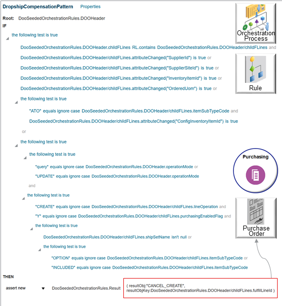

ガイドラインや設定方法など、報酬パターンの詳細については、「変更する販売オーダーを補正」を参照してください。
報酬パターンのテキスト・バージョンを次に示します。
Root: DooSeededOrchestrationRules.DOOHeader
IF the following test is true
DooSeededOrchestrationRules.DOOHeader.childFLines RL.contains DooSeededOrchestrationRules.DOOHeader/childFLines and
DooSeededOrchestrationRules.DOOHeader/childFLines.attributeChanged("SupplierId") is true or
DooSeededOrchestrationRules.DOOHeader/childFLines.attributeChanged("SupplierSiteId") is true or
DooSeededOrchestrationRules.DOOHeader/childFLines.attributeChanged("InventoryItemId") is true or
DooSeededOrchestrationRules.DOOHeader/childFLines.attributeChanged("OrderedUom")is true or
"ATO" equals ignore case DooSeededOrchestrationRules.DOOHeader/childFLines.itemSubTypeCode and
DooSeededOrchestrationRules.DOOHeader/childFLines.attributeChanged("ConfigInventoryItemId") is tr
or
"query" equals ignore case DooSeededOrchestrationRules.DOOHeader.operationMode or
"UPDATE" equals ignore case DooSeededOrchestrationRules.DOOHeader.operationMode
and
"CREATE" equals ignore case DooSeededOrchestrationRules.DOOHeader/childFLines.lineOperation and
"Y" equals ignore case DooSeededOrchestrationRules.DOOHeader/childFLines.purchasingEnabledFlag and
DooSeededOrchestrationRules.DOOHeader/childFLines.shipSetName isn't null or
"OPTION" equals ignore case DooSeededOrchestrationRules.DOOHeader/childFLines.itemSubTypeCode or
"INCLUDED" equals ignore case DooSeededOrchestrationRules.DOOHeader/childFLines.itemSubTypeCode
THEN
assert new DooSeededOrchestrationRules.Result ( resultObj:"CANCEL_CREATE", resultObjKey:DooSeededOrchestrationRules.DOOHeader/childFLines.fulfillLineId )
