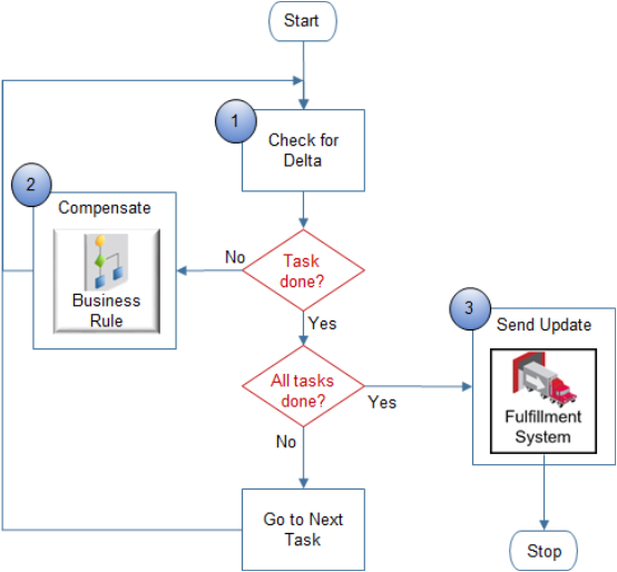

報酬がどのように機能するかを次に示します。
「デルタをチェック」。 現在のタスクに影響するデルタが存在するかどうかを確認します。 たとえば、現在のタスクが予約で、数量属性のデルタが存在する場合、オーケストレーション・プロセスが変更オーダーを反映するように予約数量を調整する必要があるため、デルタは予約タスクに影響を与えます。
属性に報酬が必要であるとデルタが判断した場合、オーケストレーション・プロセスでは、ステップが参照する報酬パターンを使用してステップを補正します。
「補正」。 Order Managementは次のことを行います:
オーケストレーション・プロセスを再実行します。
各タスクの履行システムに更新を送信します。 変更された属性がタスクに影響しない場合、オーケストレーション・プロセスは販売オーダーに変更を適用しますが、履行システムへの更新は送信しません。

「更新の送信」。 報酬が終了します。 オーケストレーション・プロセスの処理は、オーダー管理が変更オーダーを受け取ったときと同じステップになりました。
オーダー管理は、更新メッセージを履行システムに送信し、変更された属性を含む変更済オーダーで元のメッセージを更新します。 たとえば:
