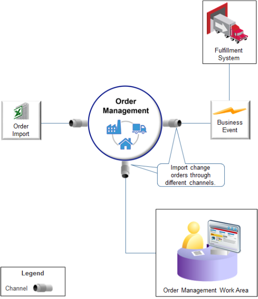

チャネルからの変更のインポート
変更オーダーは様々なチャネルからインポートできます。
ノート
チャネルには、オーダー取得システム、履行システム、オーダー管理作業領域などを含めることができます。
オーダー管理では、新しい販売オーダーに対してこの動作と同様の方法で、相互参照、変換、検証および調整が行われます。 変更の処理方法を制御するルールが存在する場合、オーダー管理によって変更が適用されます。 設定オプションを使用して、オーダー管理でのこの処理方法を変更できます。
販売オーダーをインポートして変更指示をインポートするのと同じExcelテンプレートを使用します。 詳細は、「オーダー管理にオーダーをインポート」を参照してください。
変更オーダーのインポート時に販売オーダーの作成に使用したものと同じwebサービスを使用します。
変更するには1つのチャネルのみを使用します。 たとえば、オーダー改訂の作成を使用して変更を加えたり、webサービスを使用したり、ファイルベースのインポートを使用したりします。 オーダー改訂の作成とwebサービスおよびファイルベースのインポートは使用しないでください。 異なるチャネルを使用すると、変更のソースを識別しようとすると混乱が発生します。
Order Managementは、webサービスを介して受信した変更オーダーをオーダー履行に送信します。 webサービスを介して変更オーダーを送信し、下書きステータスのままにすることはできません。 Order Managementでは、変更オーダーでエラーが発生した場合にのみ、販売オーダーが「下書き」に保持されます。
オーダー管理では、下書きステータスの販売オーダーは更新されません。
「オーダー管理」作業領域で「オーダー改訂の作成」を使用し、オーダーを再度改訂する必要がある場合は、「オーダー改訂の作成」を再度使用します。 webサービスまたはファイルベースのインポートを使用してオーダーを再度改訂しないでください。

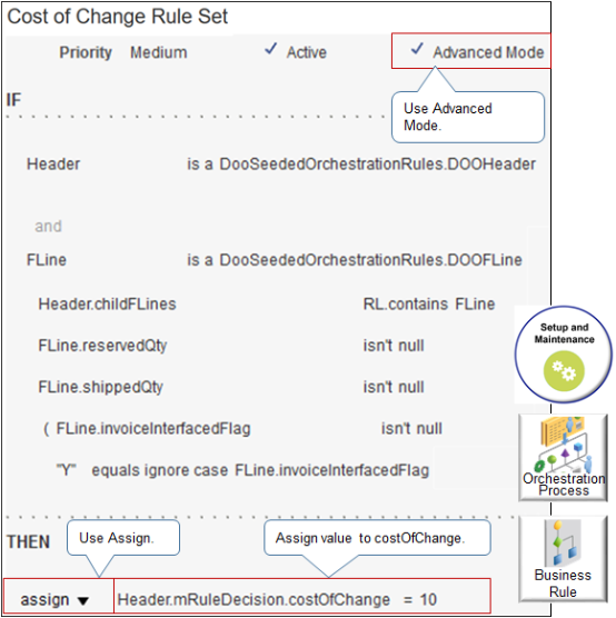

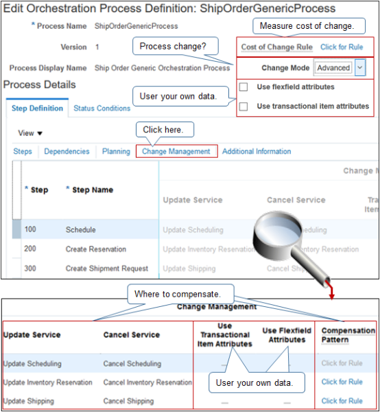

変更原価のルールの設定
ノート
変更コストを測定するルールを設定します。 高すぎる場合は、変更を拒否します。
オーケストレーション・プロセスのヘッダー領域で、変更コスト・ルールの横にある「ルールのクリック」をクリックします。
拡張モードを使用します。
Assignアクションを使用します。
数値をHeader.mRuleDecision.costOfChangeに割り当てます。 たとえば:
Header.mRuleDecision.costOfChange = 10

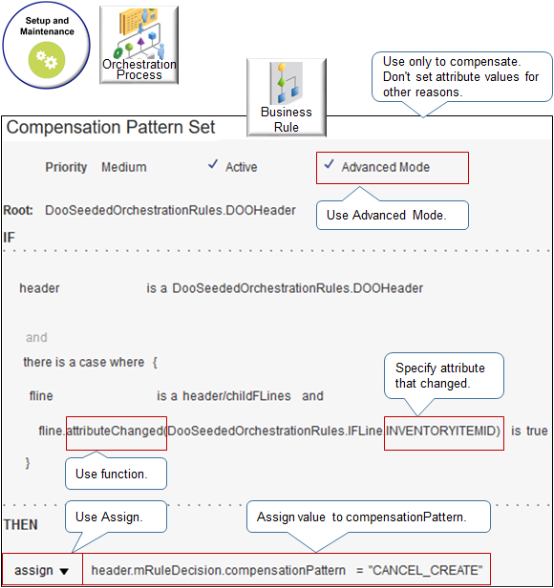

報酬の設定
ノート
報酬ルールは変更に対してのみ使用します。 他の属性の値も設定する必要がある場合は、変換後ルールを使用します。
オーケストレーション・プロセスのステップ領域で、補正する必要があるステップの「報酬パターン」列で、「ルールのクリック」をクリックします。
拡張モードを使用します。
IF文で:
attributeChangedやChangedなどの変更関数を使用します。
変更した属性を指定します。 たとえば、ユーザーが品目属性を変更した場合は、INVENTORYITEMIDを使用します。
たとえば:
Fline.attributeChanged(DooSeededOrchestrationRules.IFLine. INVENTORYITEMID)is true指定できる属性のリストを取得します。 詳細は、「Order Managementと他の統合時に使用できるエンティティおよび属性Oracle Applications」を参照してください。
THEN文:
Assignアクションを使用します。
たとえば:
header.mRuleDecision.compensationPattern = "CANCEL_CREATE" -
値を割り当てます。
値
説明
UPDATE
現在の履行リクエストを最新の属性値で更新します。
各オーケストレーション・プロセスは、デフォルトでUPDATEを使用するように事前定義されています。 報酬パターンを指定せず、オーケストレーション・プロセスで変更が検出された場合、更新リクエストが履行システムに送信されます。
UPDATE_CREATE
現在の履行リクエストを最新の属性値で更新し、新しいリクエストも作成します。
CANCEL_CREATE
現在の履行リクエストを取り消し、最新の属性値を含む新規リクエストを作成します。
CANCEL_UPDATE
現在の履行リクエストを取り消してから、最新の属性値で別の履行リクエストを更新してください。
CANCEL_UPDATE_CREATE
現在の履行リクエストを取り消し、最新の属性値を使用して別の履行リクエストを更新してから、最新の属性値を含む新しいリクエストを作成します。
NOOP
NOOP (操作なし)。 心配するな。
これらの値は、オーケストレーション・プロセスが履行システムに送信するリクエストを決定します。

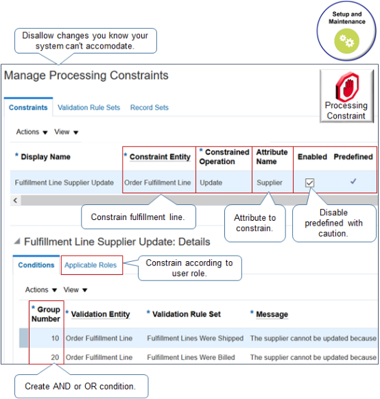

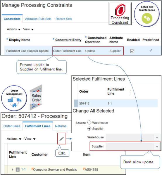

変更の制約
処理制約を使用します:
サプライヤが生産するためにかなりのリード・タイムを必要とする品目のサプライヤの変更など、履行システムが対応できないことがわかっている変更を許可しません。
履行システムで対応できない変更がチャネルで発生していないことを確認してください。
ユーザーに必要な属性が含まれていることを確認してください。 請求には独自の数値属性xを追加し、請求では請求書を計算するために属性xが必要であるとします。 制約を使用して、ユーザーがxの値を追加し、その値が数値であることを確認できます。
制約がビジネス要件を満たしていない場合は、オーダー管理拡張を使用して検証し、メッセージまたは警告を表示します。
ノート
制約エンティティ属性をオーダー履行明細に設定します。
事前定義された制約で使用可能属性がアクティブな場合は、無効にできます。 制約を削除しても実装に悪影響が及ばないことを確認した後にのみ、事前定義済制約を使用不可にします。
制約全体でAND条件を作成するには、グループ番号属性で同じ値を使用します。 たとえば、条件xでグループ番号を10に設定し、条件yでグループ番号を10に設定し、条件xとyの両方がTrueと評価された場合、オーダー管理では制約が適用されます。
OR条件を作成するには、グループ番号で異なる値を使用します。 たとえば、条件xでグループ番号を10に設定し、条件yでグループ番号を20に設定し、条件xまたはyがTrueと評価された場合、オーダー管理では制約が適用されます。
「適用可能ロール」タブを使用して、制約に従って属性を編集できるユーザー・ロールまたは編集できないユーザー・ロールを指定します。
「設定および保守」作業領域の「処理制約の管理」ページを使用します。
詳細は、「処理制約の管理」を参照してください。
たとえば:
この制約が実装するロジックを次に示します。
Prevent user from updating attribute Supplier on fulfillment line.
次の値を設定します:
属性 |
値 |
制約エンティティ |
オーダー履行明細 |
制約付き工程 |
更新 |
属性名 |
サプライヤ |
使用可能 |
チェック・マークが含まれます |

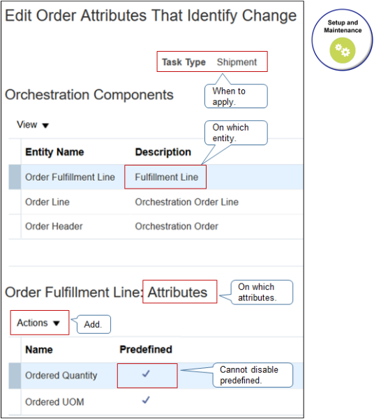

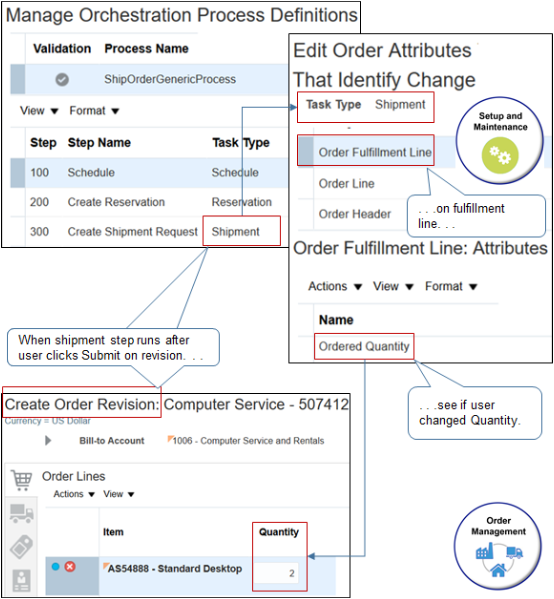

変更を識別する属性の管理
この例では、条件を実装します。
If the user changes Quantity on fulfillment line, then perform compensation during shipping.
ノート
ユーザーは改訂を作成し、「発行」をクリックしてから、Order Managementでオーケストレーション・プロセスを開始します。
オーケストレーション・プロセスは、出荷タスク・タイプを使用するステップに到達し、「設定および保守」作業領域の「変更を識別するオーダー属性の管理」ページを調べ、変更を処理するかどうかを決定します。
詳細は、変更を識別するオーダー属性の管理を参照してください。
たとえば:
ノート
タスク・タイプ属性をスケジュール、予約、出荷などの値に設定して、変更をいつ調べるかを決定します。
属性が存在する場所を決定するエンティティを指定します:
オーダー履行明細
オーダー明細
オーダー・ヘッダー
検査する属性(オーダー数量など)を指定します。
追加処理を使用して、属性を追加します。
オーダー数量などの事前定義済属性を追加できますが、無効にすることはできません。
