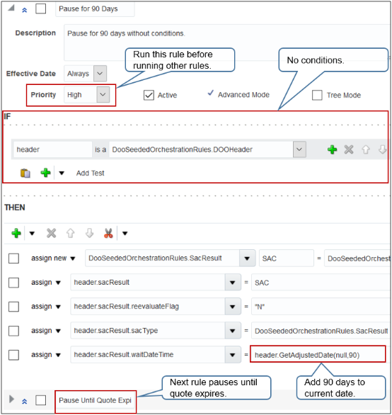

最初のルール
これが最初のルールです。
ノート
コード |
説明 |
優先度が高 |
他のルールを実行する前に、必ずこのルールを実行してください。 |
ヘッダー変数を宣言し、DooSeededOrchestrationRulesメソッドのDOOHeaderオブジェクトからヘッダーに値をロードします。 DOOHeaderには、オーダー・ヘッダー属性とその値が含まれます。 このIf文は、すべての条件でルールを実行する必要があるため、条件付きロジックを含んでいません。 |
SAC変数の新しいインスタンスを作成し、DooSeededOrchestrationRulesメソッドでSacResultタイプに設定します。 |
オーダー・ヘッダーのsacResultオブジェクトの値を、SACに含まれる値に設定します。 |
IF文に、再評価する必要がある条件が含まれていません。 |
一時停止のタイプをタイマーとして指定します。 |
現在の日付を取得し、90日間追加して、結果をオーダー・ヘッダーのsacResultオブジェクトのwaitDateTimeパラメータに格納します。 waitDateTimeが発生するまで、ルールは一時停止を解放しません。 |

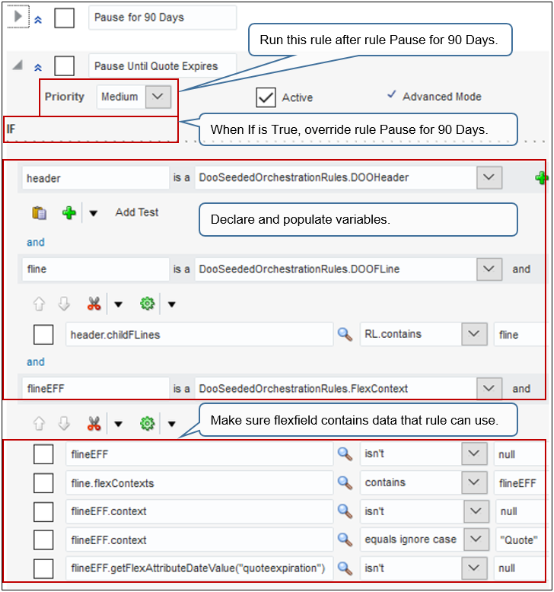

2番目のルール
2番目のルールのIf文を次に示します。
ノート
コード |
説明 |
90日間一時停止ルールを実行した後は、必ずこのルールを実行してください。 |
If文のすべての条件がtrueの場合は、90日の一時停止ルールを上書きします。 |
ヘッダー変数を宣言し、DooSeededOrchestrationRulesメソッドのDOOHeaderオブジェクトからヘッダーに値をロードします。 DOOHeaderには、オーダー・ヘッダー属性とその値が含まれます。 |
Fline (履行明細)変数を宣言し、DooSeededOrchestrationRulesメソッドのDOOFlineオブジェクトから値をFlineにロードします。 DOOFline (分散オーダー・オーケストレーション履行明細)には、履行明細属性とその値が含まれます。 |
fline変数をルール言語(RL)ディクショナリに宣言し、flineの値をchildFLinesに含まれる値に設定します。 この条件により、オーケストレーション・プロセス・インスタンスが処理している親販売オーダーの子履行明細が明細変数に含まれていることが確認されます。 また、変数をディクショナリに正しく宣言します。 |
flineEFF変数を宣言し、オブジェクトFlexContextの値をこの変数に格納します。 DooSeededOrchestrationRulesメソッドにはFlexContextが含まれていることに注意してください。 |
flineEFF変数に値が含まれている場合にのみ、次のANDに進みます。 |
flineEFFが履行明細の拡張可能フレックスフィールドを参照する場合にのみ、次のANDに進みます。 オーダー・ヘッダーの拡張可能フレックスフィールドを参照するには、fline.flexContextsのかわりにheader.flexContextsを使用します。 |
コンテキストに値が含まれている場合にのみ、次のANDに進みます。 |
コンテキストが文字列Quoteと等しい場合にのみ、次のANDに進みます。 |
オーダー入力スペシャリストがフレックスフィールドに値を入力した場合にのみ、THEN文に進みます。 |

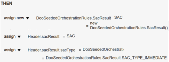

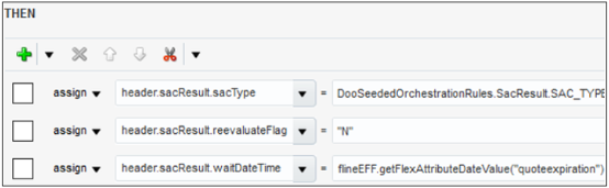

次に、2番目のルールのThen文を示します。
ノート
コード |
説明 |
タイマーを使用するようにSacResultを設定します。 |
タイマーが失効したときに条件を再評価しないでください。 このルールはタイマーに従って評価されません。 かわりに、見積失効日が生じるまで待機するため、再評価は必要ありません。 日付の新しい値を含む改訂を発行すると、ルールによって日時が再評価され、この新しい時間が報酬の一部として設定されます。 |
オーダー・ヘッダーのsacResultルール・セットのwaitDateTime変数を、オーダー入力スペシャリストがフレックスフィールドに入力した値に設定します。 |
