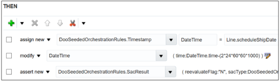

Then文の作成
この文は、一時停止を追加し、予定出荷日の2日前にリリースすることを指定します。
一時停止を追加し、予定出荷日の発生の2日前にリリースすることを指定する文
Then文を作成します。
  1. 結果を割り当てます。
    コード 説明
    Assign new DooSeededOrchestrationRules.SacResult SAC = new DooSeededOrchestrationRules.SacResult()
    SACという名前の新しい変数を作成し、DooSeededOrchestrationRulesメソッドでSacResultタイプに設定します。
    Assign Header.sacResult = SAC
    オーダー・ヘッダーのsacResultオブジェクトの値を、SACに含まれる値に設定します。
    簡潔にするために、画面印刷ではルール辞書およびヘッダーの結果は割り当てられませんが、その結果を割り当てる必要があります。 詳細は、「オーケストレーション・プロセスを一時停止するためのガイドライン」の「結果の割当」サブトピックを参照してください。
  2. 新規割当を使用して、DateTimeという名前の変数を作成します。 この変数を使用して、出荷を遅延させる時間を計算します。
    • Then領域で、「処理の追加」>「新規割当」をクリックします。
    • 「ターゲットの選択> DooSeededOrchestrationRules.Timestamp」をクリックします。
    • ターゲットの選択のすぐ右にある空の属性に、DateTimeと入力します。
      引用符を含めないでください。 この属性にDateTimeを追加すると、この例で日付計算に使用される変数が作成されます。

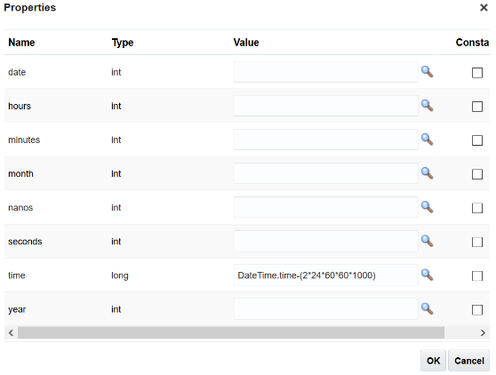

  4. 出荷を遅延させるまでの時間を計算します。
    • 「プロパティの編集」をクリックします。
    • プロパティ・ダイアログの時間行で、「値」をクリックします。
    • 条件ブラウザで、DateTimeを展開し、「時間」をクリックします。
      条件ブラウザでは、属性式にDateTime.timeの値が追加されることに注意してください。
    • 式属性で、DateTime.timeの末尾に-(2*24*60*60*1000)を追加します。
      説明
      • 2は日数です。
      • 24は1日の時間数です。
      • 60は、1時間の分数です。
      • 60は、1時間の秒数です。
      • 1000は、1秒のミリ秒数です。

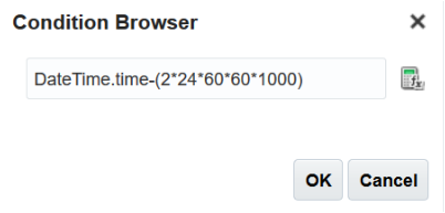

      この値はミリ秒数を計算し、オーケストレーション・プロセスがオーダー明細を出荷のためにスケジュールする2日前に一時停止タスクが終了します。
      DateTime.timeのかわりにgetAdjustedDate関数を使用できます。
    • 式属性にDateTime.time-(2*24*60*60*1000)が含まれていることを確認し、OKをクリックします。
      たとえば:
      DateTime.time-(2*24*60*60*1000)を使用した条件ブラウザ
    • プロパティ・ダイアログに時間プロパティの値が含まれていることを確認します。
      プロパティ・ダイアログの値
    • 「OK」をクリックします。

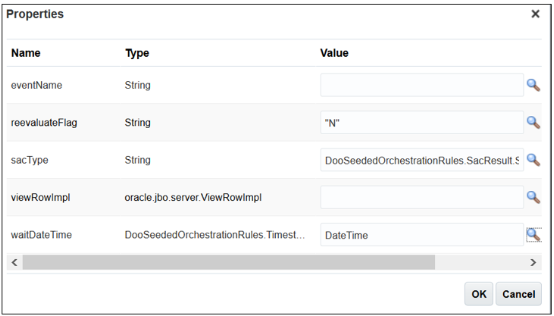

  5. オーケストレーション・プロセスを一時停止します。
    これらのプロパティを設定します。
    ( reevaluateFlag:"N", sacType:DooSeededOrchestrationRules.SacResult.SAC_TYPE_TIMER, waitDateTime:DateTime )
    • 「Add Action」>「Assert New」をクリックします。
    • 「ターゲットの選択> DooSeededOrchestrationRules.SacResult」をクリックします。
    • プロパティ・ダイアログのreevaluateFlag行の値属性に、"N"と入力します。 二重引用符を含める必要があります。
    • sacType行で、「値」をクリックします。
    • 「条件ブラウザ」ダイアログで、DooSeededOrchestrationRules > SacResultを展開し、SAC_TYPE_TIMERをクリックして、をクリックします。
      一時停止タイプがTIMERの場合、オーケストレーション・プロセスは時間が経過するまで一時停止します。
    • プロパティ・ダイアログのwaitDateTime行で、「値」をクリックします。
    • 条件ブラウザで、DateTimeをクリックし、OKをクリックします。
    • プロパティ・ダイアログにこれらの値が含まれていることを確認します。
      必要な値を含むダイアログ
