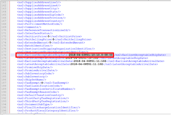

次に、ReceiveOrder webサービスのペイロードの例を示します。 これには、最早許容出荷日属性のUTCオフセットが含まれます。 この値は、1日の終わりが2018年4月3日で、時間がUTCから8時間遅れているタイム・ゾーンの午前1:10:10であることを示します。
webサービスReceiveOrderのペイロードの例。
yyyy-mm-ddThh:mi:ssz形式が必要です。

UTCオフセットありまたはなしのタイム・ゾーン・インジケータ。 たとえば、0-8.00はUTCから8時間後です。
例について考えてみます。
2024-04-03T01:10:10.0-08:00
