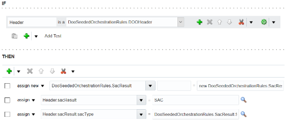

1番目のルールを作成します。
一時停止ステップの一時停止ルール列で、「ルールの追加」をクリックします。
「条件の後に開始」ダイアログで、「ルールの追加」>「プロパティ」をクリックし、値を設定します。
属性
値
名前
依存休止のデフォルト・ルール
説明
依存関係が解決されるまでオーケストレーション・プロセスを一時停止するデフォルト・ルール。
Priority
最高
拡張モード
チェック・マークが含まれます。
Ifの下のフィールドに、
Headerなどの別名を入力します。 -
Is Aの右側のフィールドで、DooSeededOrchestrationRules.DOOHeaderを選択します。
右の値の横にある「下向き矢印」をクリックし、「テストの削除」をクリックします。
テストを削除すると、ルールは常にThen領域に含まれるアクションを適用します。
Then領域で「追加処理」をクリックし、「新規割当て」をクリックします。
「ターゲットの選択」をクリックし、DooSeededOrchestrationRules.SacResultをクリックします。
等号(=)の左側にあるフィールドに、
SACと入力します。 -
等号(=)の右側にあるフィールドで、「式値」をクリックします。
「条件ブラウザ」ダイアログで、DooSeededOrchestrationRulesを展開し、SacResultを展開し、「新規」をクリックして、OKをクリックします。
「処理の追加」>「割当」をクリックします。
「ターゲットの選択」をクリックし、Header.sacResultをクリックします。
等号(=)の右側にあるフィールドに、
SACと入力します。 -
「ターゲットの選択」をクリックし、Header.sacResult.sacTypeをクリックします。
「条件ブラウザ」ダイアログで、DooSeededOrchestrationRulesを展開し、SacResultを展開し、SAC_TYPE_IMMEDIATEをクリックして、OKをクリックします。
「検証」をクリックし、「保存」をクリックします。

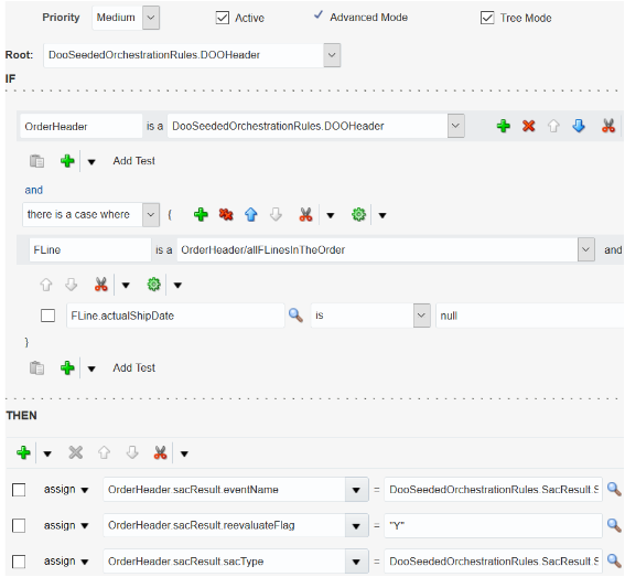

2番目のルールのIf文の作成
このルールを作成します。
すべての履行明細で実績出荷日がNULLでない場合は、一時停止タスクをリリースします。
最初に、If文を作成します。
説明
コード |
説明 |
履行システムが1つの明細を除くすべての明細を出荷した場合でも、すべての出荷済明細を一時停止します。 |
複数のオーケストレーション・プロセスが販売オーダーの履行明細を処理する場合に、複数のオーケストレーション・プロセス間で調整します。 |
履行ラインが出荷されていないかどうかを確認します。 オーケストレーションの開始時にactualShipDateがnullです。 オーケストレーションは、品目を出荷するときにactualShipDateを値に設定します。 |

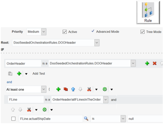

2番目のルールのIf文を作成します。
「Start After条件」ダイアログで、作成したルールを縮小します。
「ルールの追加>プロパティ」をクリックし、値を設定します。
属性
値
名前
一時停止依存関係のルール
説明
依存関係が解決されるまでオーケストレーション・プロセスを一時停止するルール。
Priority
中
拡張モード
チェック・マークが含まれます。
ツリー・モード
チェック・マークが含まれます。
ルートをDooSeededOrchestrationRules.DOOHeaderに設定します。
If領域のIs Aの左側にあるフィールドで、デフォルト値を
OrderHeaderなどの別名で置き換えます。 -
右の値の右側にある「下向き矢印」をクリックし、「テストの削除」をクリックします。
If文の右側にある「パターンの追加」をクリックします。
空のフィールドの右側にある「丸カッコで囲まれたパターン」をクリックし、「周辺」をクリックします。
ANDの下の値リストで、
At least oneをクリックします。 -
左側のフィールドの
At least oneに、FLineと入力します。 -
Is Aの右側のフィールドで、OrderHeader/allFLinesIntheOrderを選択します。
テストの追加の横にある「下向き矢印」をクリックし、「簡易テスト」をクリックします。
「左の値」をクリックします。
条件ブラウザで、FLineを展開し、actualShipDateをクリックし、OKをクリックします。
「右値」をクリックします。
条件ブラウザで、nullをクリックし、OKをクリックします。
2番目のルールのThen文の作成
Then文を作成します。
これらのプロパティの詳細は、「オーケストレーション・プロセスの一時停止の概要」を参照してください。

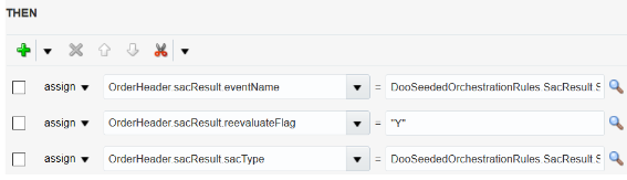

2番目のルールのThen文を作成します。
Then領域で、Add Actionの横にある「下向き矢印」をクリックし、「割当」をクリックします。
「ターゲットの選択」をクリックし、OrderHeader.sacResult.eventNameをクリックします。
「式値」をクリックします。
条件ブラウザで、DooSeededOrchestrationRulesを展開し、SacResultを展開し、SAC_SYSTEM_EVENT_IPC_PAUSEを選択して、OKをクリックします。
このステップでは、フローがすべての履行明細を出荷してからリリースするまで履行明細を評価するルールを設定します。
Interprocess通信(IPC)は、イベントに従って一時停止を実装します。 -
アクションの追加の横にある「下向き矢印」をクリックし、「割当」をクリックします。
「ターゲットの選択」をクリックし、OrderHeader.sacResult.reevaluateFlagをクリックします。
等号(=)の右側にあるフィールドに、
"Y"と入力します。二重引用符を含める必要があります。
「ターゲットの選択」をクリックし、OrderHeader.sacResult.sacTypeをクリックします。
同じ行で「式値」をクリックします。
条件ブラウザで、DooSeededOrchestrationRulesを展開し、SacResultを展開し、SAC_TYPE_EVENTをクリックして、OKをクリックします。
