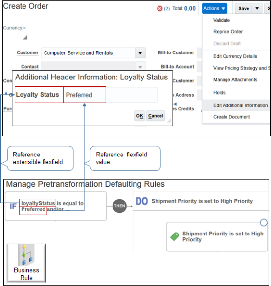

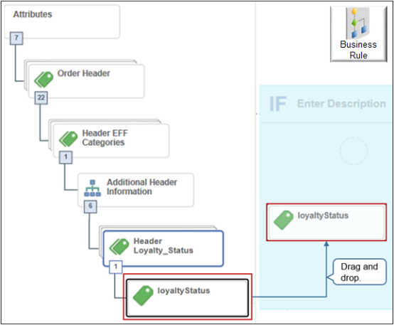

  2. If文を作成します。
    • 「IF領域」をクリックして展開します。
    • 属性タブで、「オーダー・ヘッダー>ヘッダーEFFカテゴリ>追加ヘッダー情報>ヘッダー・ロイヤルティ・ステータス」を展開します。
    • Loyalty Statusをクリックし、ドラッグしてIF領域にドロップします。
      ステータスのドラッグ・アンド・ドロップ
    • 「条件の作成」ダイアログで、演算子をIs Equal Toに設定します。
    • Preferredと入力し、OKをクリックします。

ロイヤルティ・ステータス拡張可能フレックスフィールドの値を基準として使用し、自由プリンタの履行明細の追加など、その他の履行変更を行います。
属性を使用して、販売オーダーのオブジェクト階層を設定します。
属性使用
階層
オーダー・ヘッダーのロイヤルティ・ステータス拡張可能フレックスフィールドの値に従って、顧客を優先するかどうかを決定します。

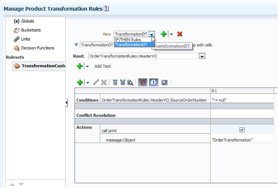

  1. 「設定および保守」作業領域で、タスクに移動します。
    • オファリング: オーダー管理
    • 機能領域: オーダー
    • タスク: 製品変換ルールの管理
  2. 「製品変換ルールの管理」ページの表示リストで、TransformationDTをクリックします。
    Manage Product Transformation Rulesページ
  3. 表示TransformationDTの右側にある「下矢印>展開>ルールの追加>プロパティ」をクリックし、値を設定します。

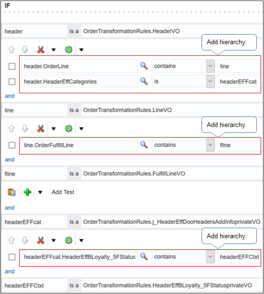

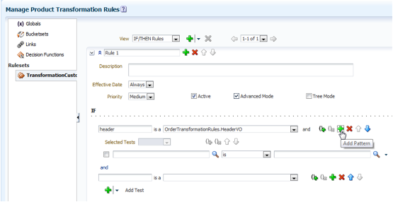

  4. 「パターンの追加」をクリックして、各パターンを追加します。
    パターン
    オペランド
    ファクト
    ヘッダー
    次と等しい
    OrderTransformationRules.HeaderVO
    メロディ
    次と等しい
    OrderTransformationRules.LineVO
    次と等しい
    OrderTransformationRules.FulfillLineVO
    headerEFFcat
    次と等しい
    OrderTransformationRules.j_HeaderEffDooHeadersAddInfoprivateVO
    headerEFFCtxt
    次と等しい
    OrderTransformationRules.headerEFFcat.HeaderEffBLoyalty_5FStatusprivateVO

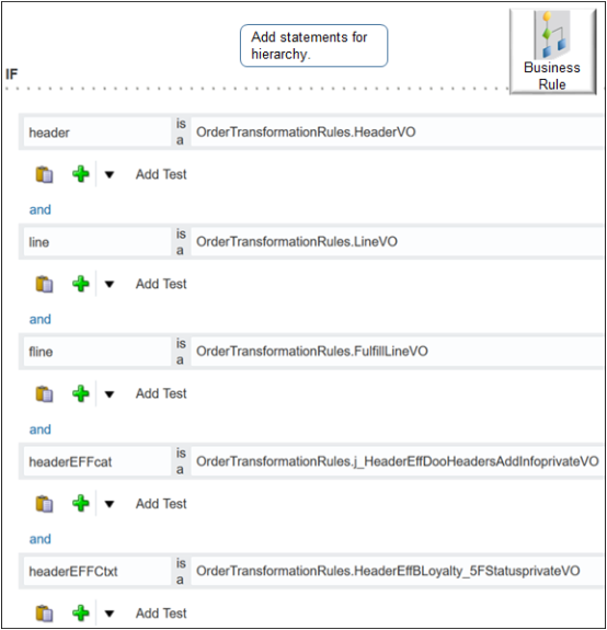

    各パターンで階層のレベルが1つ作成されます。
    たとえば、最初のパターンを作成し、カーソルが2番目のパターンの作成を開始するルールを次に示します。
    最初のパターンを定義するルール
    設定は次のようになります。
    ルールの文
階層の作成
この階層を作成します。
header
  line
    fline
  headerEFFcat
    headerEFFctxt
階層を作成するには、パターンごとにテストを作成します。

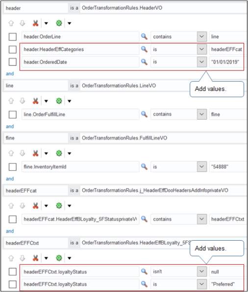

テストを作成するには、「テストの追加」 (パターンの下の緑色のアイコン)をクリックし、「簡易テスト」をクリックします。
階層のテスト
テスト基準の作成
AS54888デスクトップ・コンピュータを識別するテスト基準を作成します。 オプション属性を含める場合は、NullPointerExceptionsランタイム・エラーを回避するために、オプション属性ごとにNOT NULLチェックを含めてください。
テストを作成します。
パターン
ファクト
オペランド
ヘッダー
header.OrderedDate
is
"01/01/2019"
fline.InventoryItemId
is
"54888"
headerEFFctxt
headerEFFCtxt.loyaltyStatus
isn't
null
headerEFFctxt
is
"Preferred"
階層を定義したときと同じ方法でテストを作成します。 値の一部として二重引用符( ")を含める必要があります(指定されている場合)。 たとえば:

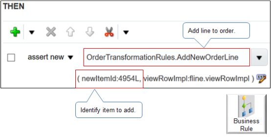

アクションの作成
フリー・プリンタの履行明細を追加する処理を作成します。
  1. Then領域で、「Add Action」>「Assert New」をクリックします。
  2. 新しい履行明細を追加する必要があるため、AddNew > OrderTransformationRules.AddNewOrderLineと入力します。
  3. Then領域で、「プロパティの編集」をクリックします。
  4. プロパティ・ダイアログで値を設定し、OKをクリックします。
    名前
    newItemId
    4954L
    4954Lがプリンタを識別するとします。
    viewRowImpl
    fline.viewRowImpl
  5. 設定が次のようになっていることを確認します。
    then文のアクション
  6. 「保存してクローズ」をクリックします。

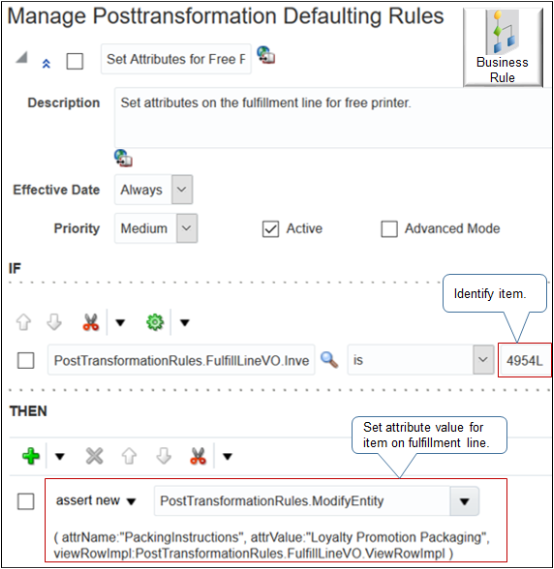

  1. 「変換後デフォルト・ルールの管理」ページで、「追加」>「ルールの追加」をクリックします。
  2. 「プロパティ」をクリックし、値を設定します。
    属性
    名前
    フリー・プリンタの属性の設定
    説明
    フリー・プリンタの履行明細に属性を設定します。
    有効日
    常時
    Priority
    アクティブ
    チェック・マークが含まれます
    拡張モード
    チェック・マークが含まれていません
  3. If領域で、文を作成します。
    PostTransformationRules.FulfillLineVO.InventoryItemId is 4954L
  4. Then文を追加します。
    • Then領域で、「Add Action」>「Assert New」をクリックします。
    • 空のウィンドウで、modifyと入力し、しばらく待ってから、PostTransformationRules.ModifyEntityをクリックします。
    • Then領域で、「プロパティの編集」をクリックします。
    • プロパティ・ダイアログで値を設定し、OKをクリックします。
      属性
      attrName
      "PackingInstructions"
      attrValue
      "ロイヤルティ・プロモーション・パッケージング\
      viewRowImpl
      PostTransformationRules.FulfillLineVO.ViewRowImpl
  5. 設定する必要がある属性ごとにステップ4を繰り返します。
