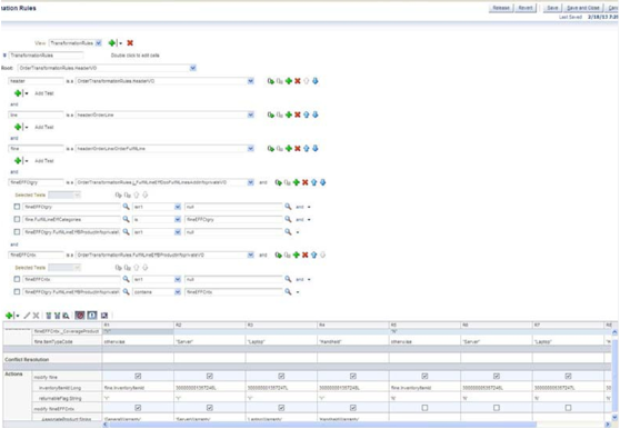

  1. IF文およびテストを作成します。
  2. ディシジョン表を作成します。
このトピックではサンプル値を使用します。 ビジネス要件によっては、別の値が必要になる場合があります。

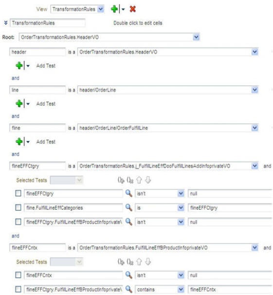

  6. IF文を作成します。
    • ヘッダーはOrderTransformationRules.HeaderVOです
    • lineはヘッダー/OrderLineです
    • flineはheader/OrderLine/OrderFulfillLineです
    • flineEFFCtgryはOrderTransformationRules.j_FulfillLineEffDooFulfillLinesAddInfoprivateVOです
    • flineEFFCntsはOrderTransformationRules.FulfillLineEffBProductInfoprivateです
  7. テストを作成します。
    • flineEFFCtgryがnullではありません
    • flineEFFCntxがnullではありません
    • fline.FulfillLineEffCategoriesはflineEFFCtgryです
    • flineEFFCtgry.FulfillLineEffBProductInfoprivateVOがnullではありません
    • flineEFFCtgry.FulfillLineEffBProductInfoprivateVOにはflineEFFCntxが含まれます
拡張可能フレックスフィールド変数を作成するときは、必ず階層テストを含めてください。 この例の拡張可能フレックスフィールドは、ProductInfoです。 デシジョン表で条件として使用するセグメント_CoverageProductが含まれています。

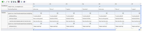

デシジョン表の作成
作成するディシジョン表を次に示します。
デシジョン表
ノート
  • _CoverageProduct拡張可能フレックスフィールド・セグメントおよびfline.ItemTypeCode属性を調べる条件を作成します。
  • アクションは、fline.InventoryItemId属性を変更して、ある製品を別の製品に変換し、fline.ReservableFlag属性も変更します。
  • ビジネス・ルールは拡張可能フレックスフィールドの値を変更できません。
  • ModifyEntity関数は、属性値を変更します。
各ビジネス・ルールの場合。
  • 「同じ値を使用」 条件の一部として作成できます。
  • 「同じ値を使用しない」 ルールでルールごとに異なる値を設定できるように、条件にパラメータ化オプションを設定する必要があります。 この例のデシジョン表の一部の処理では、代替ではなく既存の製品値が返されます。 また、一部のルールでアクティブでない処理もあります。 アクションをアクティブにするには、値の上のオプションにチェック・マークが含まれていることを確認してください。
