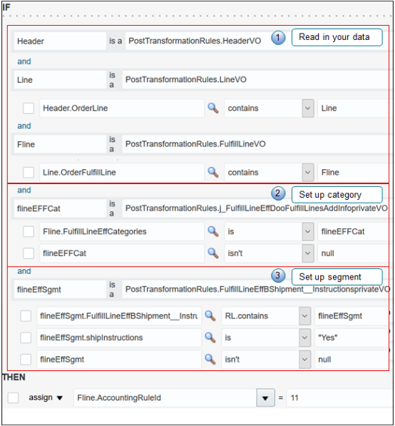

2.ビジネス・ルールの作成
作成するルールを次に示します。
数字の意味
データを読み込みます。
フレックスフィールドのカテゴリを設定します。
フレックスフィールドのセグメントを設定します。
データを読む
数字の意味

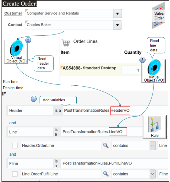

ビジネス・ルールにIf文を作成し、ルールに変数を追加します。 オーケストレーション・プロセスでは、仮想オブジェクトを使用して、販売オーダーから実行時にこれらの変数にデータを読み取ります。
HeaderVO仮想オブジェクト(VO)を使用して、ヘッダー・データをルールに読み込みます(顧客属性や担当者属性の値など)。
LineVO仮想オブジェクトを使用して、品目属性の値や数量属性など、オーダー明細データをルールに読み込みます。
この設定は複雑になる可能性があります。 コードとその意味(階層および仮想オブジェクトを含む)について学習します。 詳細は、「ビジネス・ルールの拡張可能フレックスフィールドで使用できるパターン」を参照してください。
階層を設定するためのステップ・ワイズの詳細や、実行する必要があるその他すべてのファンシな作業など、ルールの作成方法を説明する例を確認します。 詳細は、「変換ルールでの拡張可能フレックスフィールドの使用」を参照してください。

ヘッダー変数をPosttransformationRulesディクショナリに宣言します。 オーケストレーション・プロセスが現在処理しているオーダー・ヘッダーの属性の値をヘッダー仮想オブジェクト(VO)から取得し、ヘッダー変数に格納します。 |
Line変数をPosttransformationRulesディクショナリに宣言します。 オーケストレーション・プロセスが現在処理しているオーダー明細の属性の値を明細仮想オブジェクト(VO)から取得し、明細変数に格納します。 |
OrderLine変数を宣言し、ヘッダー変数の下に配置します。 Line変数の内容をOrderLine変数にコピーします。 このコードは、フレックスフィールドの階層を設定します。 |
Fline変数をPosttransformationRulesディクショナリに宣言します。 オーケストレーション・プロセスが現在処理しているオーダー明細の属性の値をFulfillLine仮想オブジェクト(VO)から取得し、それらをFline変数に格納します。 |
OrderFulfillLine変数を宣言し、ヘッダー行の下に配置します。 Fline変数の内容をOrderFulfillLine変数にコピーします。 このコードは、フレックスフィールドの階層(つまり)を終了します。
flineEFFCat変数をPosttransformationRulesディクショナリに宣言します。 オーケストレーション・プロセスが現在処理している履行明細の属性の値をj_FulfillLineEffDooFulfillLinesAddInfoprivateVO仮想オブジェクト(VO)から取得し、flineEFFCat変数に格納します。 j_FulfillLineEffDooFulfillLinesAddInfoprivateVOは、オーダー明細に存在する拡張可能フレックスフィールドの詳細を処理するためにオーダー管理で使用される事前定義オブジェクトです。 |
FulfillLineEffCategoriesプロパティを使用して、flineEFFCat変数をフレックスフィールド・カテゴリとして識別します。 階層を確立するために、このコードはflineEFFCat変数をFline変数の下に配置します。 |
nullポインタ例外は避けてください。 flineEFFCat変数に値が含まれていることを確認してください。 |
flineEffSgmt変数をPostTransformationRulesディクショナリに宣言します。 FulfillLineEffB Accounting_RuleprivateVO仮想オブジェクトから値を取得し、flineEffSgmtに格納します。 ビジネス・ルールは、オーケストレーション・プロセスが現在処理しているオーダー明細からこの仮想オブジェクトを取得します。 ビジネス・ルールでは、パターンFulfillLineEffBxxxprivateVOを使用してコンテキスト・コードの詳細を格納します。xxxは、「設定および保守」作業領域でこの手順で前に作成したコンテキスト・コードを識別します。 Namely, Accounting_Rule. |
flineEFFCat変数の下にflineEffSgmt変数を配置します。 このコードは、コンテキスト・コードとコンテキスト・セグメント間の階層を確立します。
flineEffSgmt変数のAccounting_Rule_Segment属性の値を調べます。 はいというテキストが含まれているかどうかを確認します。 Accounting_Rule_Segmentは、「設定および保守」作業領域でこの手順の前半でコンテキスト・セグメントを作成したときにコード属性に入力した値です。 |
nullポインタ例外は避けてください。 flineEffSgmt変数に値が含まれていることを確認してください。 |
カテゴリの設定
コード |
説明 |
FulfillLineEffCategoriesプロパティを使用して、flineEFFCat変数をフレックスフィールド・カテゴリとして識別します。 階層を確立するには、flineEFFCat変数をFline変数の下に配置します。 |
セグメントの設定
コード |
説明 |
Then文を作成します。
コード |
説明 |
AccountingRuleIdには、数値のセットがあります。 各値は会計基準を表します。 値11は即時を表します。 |
ルールは必ずリリースしてください。
