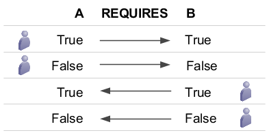

必須
オプションを選択すると、Oracle Configuratorによって他のオプションにも同じ値が適用されます。
必要関係の影響
指定に応じて、次のようになります。
  • オプションaを選択し、コンフィギュレータはオプションbも選択します。
  • オプションaの選択を解除すると、コンフィギュレータはオプションbの選択も解除します。
  • オプションbを選択し、コンフィギュレータはオプションaも選択します。
  • オプションbの選択を解除すると、コンフィギュレータはオプションaの選択も解除します。

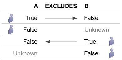

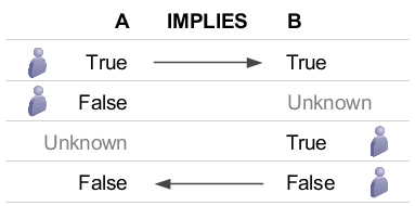

示す
暗黙ルールがどのように機能するかを次に示します。
示す関係の影響
指定に応じて、次のようになります。
  • オプションaの選択を解除すると、コンフィギュレータはオプションbの選択を解除し、オプションbを選択または選択解除できます。
  • オプションbを選択してから、コンフィギュレータはオプションaの選択を解除し、オプションaを選択または選択解除できます。
