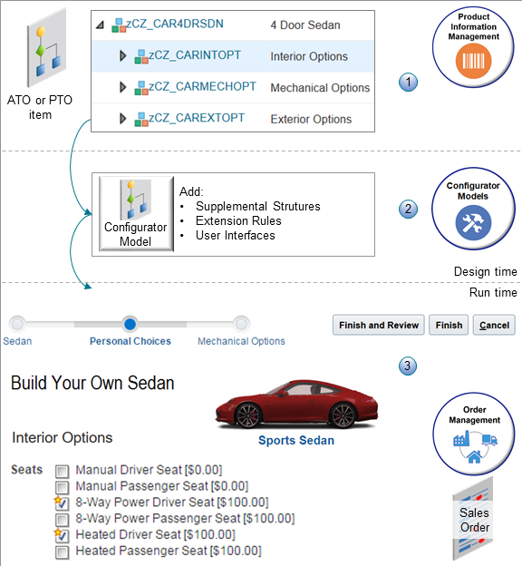

Product Information ManagementにzCZ_CAR4DRSDNという名前のモデルがあるとします。 20タイプの外装色、10タイプの内装色、4タイプのホイール、6タイプの座席、2タイプのラジオなど、多くの選択肢があるため、新しい車を購入することは大変なプロセスです。 zCZ_CAR4DRSDNモデルをコンフィギュレータにインポートできます。
数字の意味
この自動車には、Product Information Managementの階層構造がすでにあり、これらのオプションをオプション区分に編成できます。 たとえば、座席オプション区分には、手動運転席、手動乗用席、8方向電力運転席など、6タイプの座席があります。
4 Door Sedan Interior Options Seats Manual Driver Seat Manual Passenger Seat 8-Way Power Driver Seat . . . Mechanical Options Exterior Options

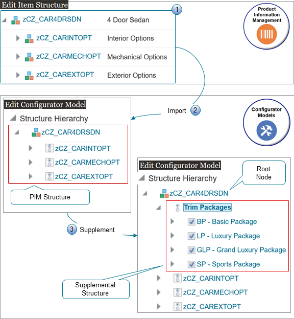

zCZ_CAR4DRSDNモデルをコンフィギュレータ・モデル作業領域にインポートします。 インポートでは、製品情報管理(PIM)にあるコンフィギュレータでまったく同じ構造が作成されます。 これをPIM構造と呼びます。
コンフィギュレータの各モデルにはルート・ノードがあります。 この例では、ルート・ノードはzCZ_CAR4DRSDNです。 ルート・ノードに補足構造を追加できます。
ユーザーの耐用期間を簡略化するために、トリム・パッケージという名前の補足構造を追加した後、基本パッケージ、高級パッケージなどのオプションを追加できます。
4 Door Sedan Trim Packages BP - Basic Package LP - Luxury Package GLP - Grand Luxury Package SP - Sports Package Interior Options Mechanical Options Exterior Options
ユーザーは、実行時に必要なパッケージを選択できます。

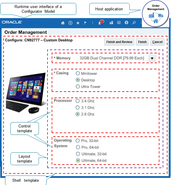

CN92777 Custom Desktopという名前のモデルを販売し、Order Managementがホスト・アプリケーションであるとします。
オーダー入力スペシャリストは、Order Management作業領域を使用して販売オーダーを作成するエンド・ユーザーです。 オーダー入力スペシャリストは、販売オーダーを作成し、カタログ明細でCN92777品目を検索して、「構成および追加」をクリックします。
この例では、事前定義済の管理テンプレート、レイアウト・テンプレートおよびシェル・テンプレートを使用します。
Order Managementでは、コンフィギュレータ・ユーザー・インタフェースがOrder Management作業領域の「オーダーの作成」ページに直接埋め込まれ、オーダー・エントリ・スペシャリストはそれを使用して品目を構成します。
CN92777には、メモリー、大/小文字、プロセッサ、オペレーティング・システムなど、ユーザーが設定できる構成可能なオプションがあります。
オーダー入力スペシャリストは構成を終了し、Order Managementはその品目をオーダー明細として追加します。
ユーザーは「送信」をクリックし、Order Managementは検証サービスを使用して、必要なすべてのオプションを選択したこと、および構成が機能することを確認します。 たとえば、いずれかのオプションがオペレーティング・システムを選択する場合、コンピュータが動作しないため、検証によって構成済品目にオペレーティング・システムが含まれていることを確認します。
