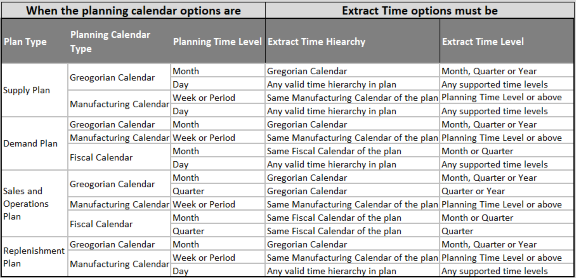

抽出時間階層は、プラン・タイプ、プランに関連付けられているプランニング・カレンダおよびプランニング・タイム・レベルによって異なります。 検証ルールは、プランのタイプに基づいて「抽出時間階層」フィールドに適用されます。
抽出時間階層
ハイブリッド時間階層を使用する需要プランの場合は、プランニング・カレンダとして選択したハイブリッド時間階層に、「抽出時間階層」フィールド値の値が自動的に設定されて、変更できません。
抽出タイム・レベル
抽出する特定のタイム・レベルを選択します。 値リストには、プラン・タイプおよび「抽出時間階層」フィールドの選択内容に基づくすべてのレベルが含まれます。 有効な値とデフォルトは次のとおりです。
  • 製造カレンダ: 週、期間(デフォルトは週)
  • 会計カレンダ: 月、四半期(デフォルトは月)
  • グレゴリオ暦: 月、年(デフォルトは月)
抽出タイム・レベルは、プラン・タイプ、プランに関連付けられているプランニング・カレンダおよびプランニング・タイム・レベルによって異なります。 「抽出タイム・レベル」の選択は、各プラン・タイプの検証の対象となります。

ハイブリッド時間階層を使用する需要プランの場合は、「抽出時間階層」フィールドで、プランニング・カレンダとして選択したハイブリッド時間階層のハイブリッド時間レベルの親を選択できます。 製造ハイブリッド階層の場合は、「週」または「期間」レベルを選択できます。 グレゴリオ・ハイブリッド階層の場合は、「月」、「四半期」または「年」レベルを選択できます。 会計ハイブリッド階層の場合は、「月」、「四半期」または「年」レベルを選択できます。
