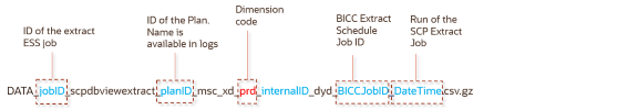

抽出されるDATAファイルのネーミング規則
DATA接頭辞および.csv.gzファイル拡張子に加えて、データ・ファイル名は特定のネーミング・パターンに従います。 コンテンツ・サーバーでこの名前パターンを検索して、ダウンロードに必要なファイルを取得できます。
  • ディメンション・ファイル名パターン
    • ディメンション・データ・ファイル:
      ディメンション・データ・ファイル名パターン
    • ディメンション定義ファイル:
      ディメンション定義ファイル名パターン
    ディメンション・ファイル名のパーツ
    摘要
    jobID
    抽出スケジュール済プロセスのジョブID。
    planID
    プランのID。 この名前はログ・ファイルで使用できます。
    ディメンション・コード
    ファイル内の階層が属するディメンション・コード。 ディメンション・データ・ファイルでは使用されますが、ディメンション定義ファイルでは使用されません。
    BICCJobID
    BI Cloud Connector (BICC)ツールの抽出スケジュール済ジョブのジョブID。
    DateTime
    抽出スケジュール済プロセスが開始された日時。

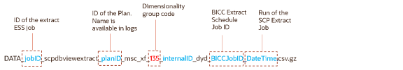

  • メジャー・ファイル名パターン
    • メジャー・データ・ファイル:
      メジャー・データ・ファイル名パターン
    • メジャー定義ファイル:
      メジャー定義ファイル名パターン
    メジャー・ファイル名のパーツ
    摘要
    jobID
    planID
    ディメンション・グループ・コード
    ディメンション・グループ・コードの名前。 メジャー・データ・ファイルでは使用されますが、メジャー定義ファイルでは使用されません。
    BICCJobID
    DateTime
