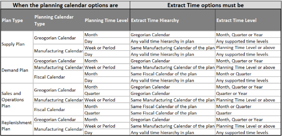

抽出時間階層は、プラン・タイプ、プランに関連付けられているプランニング・カレンダおよびプランニング・タイム・レベルによって異なります。 検証ルールは、プラン・タイプに基づいて「抽出時間階層」フィールドに適用されます。

ハイブリッド時間階層を使用する需要プランの場合、「抽出時間階層」フィールドの値は、プランニング・カレンダとして選択したハイブリッド時間階層に自動的に設定され、変更できません。

抽出タイム・レベルは、プラン・タイプ、プランに関連付けられているプランニング・カレンダおよびプランニング・タイム・レベルによって異なります。 「抽出タイム・レベル」の選択は、各プラン・タイプの検証の対象となります。
プラン・タイプ
ルール
供給プラン
最大供給プランニング・バケット以上。 たとえば:
  • 供給プランニング・バケットが0日52週の場合、抽出タイム・レベルは「週」または「期間」に設定できます。
  • 供給プランニング・バケットが365日13期間の場合、抽出タイム・レベルは「期間」にのみ設定できます。
需要プラン
プランのプランニング・タイム・レベル以上。
需要と供給プラン
セールス・アンド・オペレーションズ・プラン
補充プラン
ハイブリッド時間階層を使用する需要プランの場合、「抽出タイム・レベル」フィールドで、プランニング・カレンダとして選択したハイブリッド時間階層のハイブリッド時間レベルの親を選択できます。 製造ハイブリッド階層の場合は、「週」または「期間」レベルを選択できます。 グレゴリオのハイブリッド階層の場合は、月、四半期または年レベルを選択できます。 会計のハイブリッド階層の場合は、月、四半期または年レベルを選択できます。
