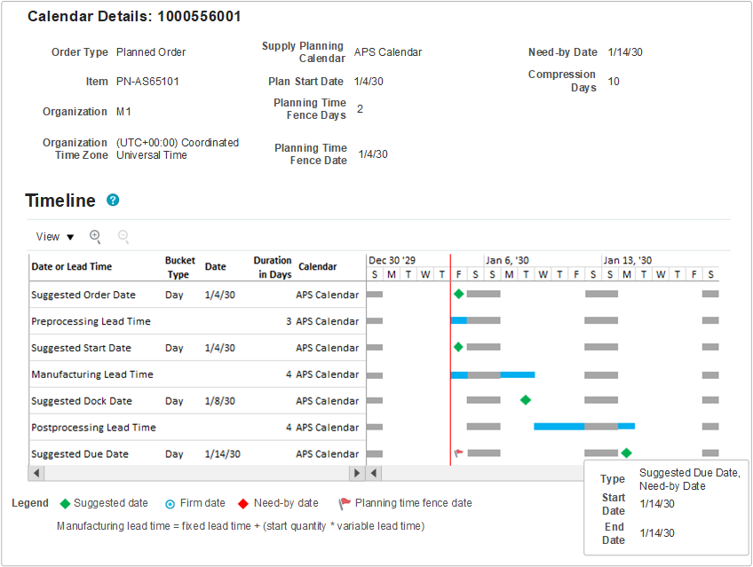

カレンダ詳細の表示の例: 計画製造オーダー
この例では、制約なしプランの計画製造オーダーについて説明します。
ヘッダー・セクションに「サプライヤ」および「ソース組織」フィールドが表示されていないため、製造オーダーであるとわかります。 これは制約なしプランです。 仮にこれが制約付きプランであれば、ヘッダー・セクションに「最早開始日」と「最新開始日」の2つのフィールドも追加で表示されます。
製造オーダーのガント・チャートを表示する際に、「移動リード・タイム」および「提示出荷日」行は表示されません。 製造オーダーでは出荷も受入も実行されないため、これらの日付は(計画またはその他の)製造オーダーのスケジュールと関係がありません。
組織製造カレンダは、製造オーダーのすべての提示日およびリード・タイムの計算に使用されます。
ガント・チャートの赤い縦線はプラン開始日を表しており、ヘッダー・フィールドにも表示されます。 この線は、プラン開始日がガント・ウィンドウの表示部分内にある場合にのみ表示されます。
プランニングでは、バックワード・スケジューリングを使用して供給日が計算されるため、「提示期日」(最終行)から日付を分析し始めます。

| 提示期日 | 1月14日 |
この例では、「提示期日」と「希望入手日」が同じです。 制約なしのプランニングでは「希望入手日」に基づいて供給がスケジュールされるため、両方の日付が同じであるのが一般的です。 マイルストンの日付が重複する場合、提示日は常にガント・チャートの最上部に表示されます。 「提示期日」マイルストンの上にカーソルを置くと、「希望入手日」と「提示期日」の両方が1月14日であることがわかります。 カーソルをあわせなくてもすぐに参照できるように、「希望入手日」もヘッダー・セクションに表示されています。 必要な場合は、プランニングによって「提示期日」が「プランニング・タイム・フェンス日」以降になるように移動されます。 このケースでは、「プランニング・タイム・フェンス日」は1月4日(プラン開始日と同じ日)であるため、「提示期日」を移動する必要はありません。 この例では、「プランニング・タイム・フェンス日」の値が2であっても、「プランニング・タイム・フェンス日」が「プラン開始日」と同じ日になります。 これは、「プランニング・タイム・フェンス管理」プラン・オプションが選択されていないため、「プランニング・タイム・フェンス日」が「プラン開始日」にデフォルト設定されるためです。 「提示期日」および他のすべての提示日の計算に使用されるカレンダは組織製造カレンダです。 この例では、土曜日と日曜日が非稼働日のAPSカレンダが使用されており、ガント・チャートではグレーの棒で表されています。 プランニングでは、「提示期日」は稼働日であることが常に確認されますが、プランナは非稼働日にオーダーを確定できます。 オーダーが確定されると、通常の緑色のひし形アイコンのかわりに確定日アイコン(青色の円)で「提示期日」がガント・チャートに表示されます。 この日付およびその他すべての日付のプランニング・バケット・タイプは日です。 これで、「提示期日」がプランニング・バケットの最終稼働日に移動されなかったことがわかります。集計プランニング・バケットでプランニングする際にはこうなります。 |
| 事後プロセスのリード・タイム | 4日 |
事後プロセスのリード・タイムの期間(日数)の値は、「品目」ページから取得され、シミュレーション・セットの上書きがある場合はそれも含まれます。 「事後プロセスのリード・タイム」の終了日が「提示期日」に設定されます。 後処理リード・タイムの開始日は、後処理リード・タイムの終了日から後処理リード・タイムを差し引いて、営業日のみをカウントして計算されます。 この例では、「事後プロセスのリード・タイム」は1月9日水曜日の開始時に始まり、1月14日月曜日の終了時まで続きます(非稼働日である土曜日と日曜日はスキップされます)。 |
| 提示納入予定日 | 1月8日 | 事後プロセスのリード・タイムを考慮に入れれば、1月8日の提示納入予定日は想定どおりです。 |
| 製造リード・タイム | 4日 |
製造リード・タイムの期間(日数)の値は、品目の固定リード・タイムと可変リード・タイムを使用して計算され、シミュレーション・セットの上書きが含まれます(製造リード・タイム=固定リード・タイム+ (開始数量*可変リード・タイム)。 製造リード・タイム終了日が「提示納入予定日」に設定されます。 製造リード・タイムの開始日は、製造リード・タイムの終了日から製造リード・タイムを差し引いて、営業日のみをカウントして計算されます。 この例では、計画開始日に達したため、製造リード・タイムが圧縮されました。 製造リード・タイムは、計画開始日である1月4日の1日の初めから始まり、1月8日の終わりまで続きます。1月8日には、4つの必要な製造日のうち3つのみが計上されます。 |
| 提示開始日 | 1月4日 |
プラン開始日に到達したため、「提示開始日」がプラン開始日に設定されます。 プランニングでは、プラン開始日より前の提示日はスケジュールされません。 バックワード・スケジューリングでは、プラン開始日に到達すると、プラン開始日が非稼働日であっても、提示開始日がプラン開始日に設定されます。 |
| 事前プロセスのリード・タイム | 3日 |
事前プロセスのリード・タイムの期間(日数)の値は、「品目」ページから取得され、シミュレーション・セットの上書きがあればそれも含まれます。 計画開始日にはすでに達しているため、前処理リード・タイムは計画の初日に圧縮されます。 |
| 提示オーダー日 | 1月4日 |
この例では、プランニングがすでにプラン開始日に到達しているため、(プランの初日が稼働日かどうかに関係なく)「提示オーダー日」がプランの初日に配置されます。 作業オーダーのスケジュールは、計画製造オーダーの場合とは異なります。 作業オーダーの提示日がプランニングで計算される方法については、この章の作業オーダーの例を参照してください。 |
