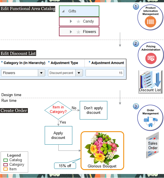

ノート
- 「製品情報管理」作業領域を使用して「ギフト」カタログを作成し、その中に子「キャンディ」カテゴリと子「花」カテゴリが含まれているとします。 各子には品目が含まれます。 たとえば、花にはGlorious Bouquet品目が含まれています。
- 「価格設定管理」作業領域を使用して、「花」カテゴリの各品目に割引を適用するルールを作成します。
- 実行時に、「オーダー管理」作業領域に販売オーダーを作成し、「価格設定」で品目が「花」カテゴリにあるかどうかに応じてルールを適用します。 Glorious Bouquetは「花」カテゴリにあるので、価格は15%の割引が適用されます。
包含と除外により、価格調整を適用する際の柔軟性が向上します。 Glorious BouquetやCalifornia Poppyなど、Flowersカテゴリに10個の品目があるとします。 California Poppyにその割引を適用したくないことを除き、すべての10品目に15%を適用したいと考えています。 「花」カテゴリのすべての品目に割引を適用するルールを作成できます。 California Poppyを除外する別のルールを作成できます。

演習
次のルールを設定する必要があるとします:
If the item is the Glorious Bouquet, and if the item is in the Flowers category of the Gifts catalog, then apply a 15% discount.
設定のサマリーを次に示します:
ノート
- カテゴリの階層を設定し、そのカテゴリに品目を割り当てます。
- マトリックス区分および割引リストを管理します。
- 作業内容をテストします。
この設定では、値の例を使用します。 ビジネス要件に応じて、異なる値が必要になる場合があります:

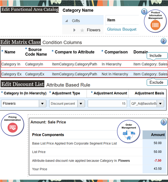

カタログの管理
- 製品の管理に必要な権限でサインインします。
- 「製品情報管理」作業領域に移動し、「タスク」>「カタログの管理」をクリックします。
- 「カタログの管理」ページで、「作成」をクリックします。
- ダイアログで、値を設定します。
属性 値 機能領域 オーダー・エントリ
任意の領域を選択できます。
カタログ名 ギフト カタログ・コード ギフト 説明 自分のギフト・カタログ 管理レベル マスター・レベル
任意のレベルを選択できます。
カテゴリ名 花 カテゴリ・コード 花 説明 自分のデフォルト・カテゴリ - 「保存して続行」をクリックします。
- 「機能領域カタログの編集」ページの「カテゴリ名」で、「ギフト」を展開し、「花」をクリックします。
- 「詳細」領域で、「選択して追加」をクリックします。
- ダイアログで、Glorious Bouquet品目を検索し、「適用> OK」をクリックします。
- 「製品ハブ・スナップショットのリフレッシュ」スケジュール済プロセスを実行します。
- サインアウトし、Oracle Order Managementの管理に必要な権限でサインインします。
- 「設定および保守」作業領域に移動してから、タスクに移動します:
- オファリング: オーダー管理
- 機能領域: 価格設定
- タスク: 価格設定パラメータの管理
- 「価格設定パラメータの管理」ページで、「名前」列に「製品カタログ」がある「行」をクリックします。
- 「製品カタログ」領域で、「行の追加」をクリックし、ギフト・カタログを追加して、「保存してクローズ」をクリックします。
マトリックス区分の管理
- サインアウトし、価格設定の管理に必要な権限でサインインします。
- 価格設定管理作業領域に移動し、「タスク」>「マトリックス区分の管理」をクリックします。
- 「マトリックス区分の管理」ページで、「価格設定条件調整」をクリックします。
- 「マトリックス・クラスの編集」ページで、調整に品目を含めるために使用する条件を作成します。
- 「条件列」領域で、「処理」>「行の追加」をクリックし、値を設定します。
属性 値 名前 Category In ソース・コード名 CategoryIn 比較 In Hierarchy 属性との比較 ItemCategory.CategoryPath - 「保存」をクリックします。
- 「ドメイン」列で、「鉛筆」をクリックし、値を設定して、OKをクリックします。
属性 値 ドメイン・タイプ 品目カテゴリ カタログ ギフト - 「保存」をクリックします。
- ここにいる間に、品目を除外するために使用できる条件を追加します。 除外については後で説明します。
- 条件列領域で、「処理」>「行の追加」をクリックし、値を設定します。
属性 値 名前 カテゴリEx ソース・コード名 CategoryEx 比較 階層に含まれない 属性との比較 ItemCategory.CategoryPath - 「ドメイン」列で、「鉛筆」をクリックし、値を設定して、OKをクリックします。
属性 値 ドメイン・タイプ 品目カテゴリ カタログ ギフト - 「保存してクローズ」をクリックします。
ルールの作成
- 「タスク」>「割引リストの管理」をクリックし、使用するリストを検索して開きます。
- Glorious Bouquet品目を割引リストに追加し、「保存」をクリックします。
- 「割引リストの編集」ページの「割引ルール」領域で、「処理」>「作成」>「属性ベース・ルール」をクリックします。
- 表示されるダイアログで、「オプション条件列の選択」の下で、「カテゴリ・イン(階層内)」にチェック・マークを追加し、OKをクリックします。
- 「割引ルールの作成」ダイアログの「属性ベースのルール」領域で、「処理」>「行の追加」をクリックし、値を設定して「OK」をクリックします。
属性 値 Category In 花 調整タイプ 割引率 調整額 15 修正基準 QP_AdjBasisforBaseListPrc - 「アクセス・セット」をクリックし、値を設定します。
属性 値 セット・コード Vision Operations
この例では、Vision Operationsビジネス・ユニットで販売しているとします。
- 「承認>保存してクローズ」をクリックします。
- 割引リストを、この品目の価格設定に使用する価格設定戦略に追加します。
作業内容のテスト
- 「オーダー管理」作業領域に移動します。
- 販売オーダーを作成します。
属性 値 ビジネス・ユニット Vision Operations オーダー・タイプ 標準オーダー - カタログ・ラインでGlorious Bouquet品目を検索し、「価格」をクリックします。
- 「金額」ダイアログで価格内訳を確認します。 内訳に次の内容が表示されていることを確認します:
Attribute-based discount rule applied because Category In: Flowers In Hierarchy Flowers
カタログの階層の任意の部分に一致
