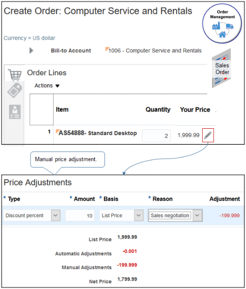

ユーザーは、Order Managementでオーダー明細の価格を調整できます。
次に、手動価格調整の例を示します。 ユーザーは、オーダー明細のYour Price列の鉛筆をクリックし、販売ネゴシエーション中に定価から10%の割引を追加します。
