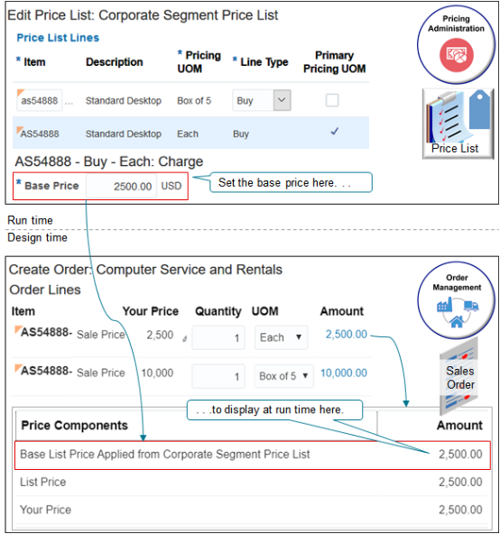

AS54888デスクトップ・コンピュータの基準価格を設定する価格表を追加します。
コンピュータごとに$2,500
5台のコンピュータの1箱当たり$10,000
設計時に、価格設定管理作業領域の「価格表の編集」ページを使用して、実行時にOrder Management作業領域の「オーダーの作成」ページの価格を計算します。

「価格表明細」タブで、「処理」>「行の追加」をクリックし、値を設定します。
属性
値
項目
AS54888
価格設定単位
個
「手数料の作成」をクリックします。
手数料領域で値を設定します。
属性
値
価格設定賦課定義
販売価格
計算方法
価格
ベース価格
2500
ステップ1 ~ 3を繰り返します。 使用する値を次に示します。
属性
値
項目
AS54888
価格設定単位
5のボックス
価格設定賦課定義
販売価格
計算方法
価格
ベース価格
10000
