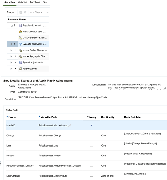

  6. 価格設定アルゴリズムを変更します。
  7. 設定をテストします。
注意:
価格設定アルゴリズムを変更するには、Groovyスクリプトを使用します。 オーダー履行ソリューションでリレーショナル・データベースとやり取りするコンピュータ・コードを記述することについて、技術的経験がある場合にのみ続行してください。

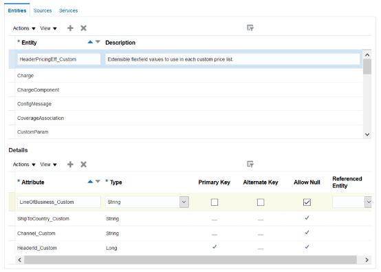

  4. エンティティを追加します。
    • 「サービス・マッピングの編集」ページのエンティティ・タブで、「処理」>「行の追加」をクリックし、値を設定します。
      属性
      Entity
      HeaderPricingEff_Custom
      説明
      custom価格表で使用する拡張可能フレックスフィールドの値を取得します。
    • 詳細領域で属性を追加し、「保存」をクリックします。
      属性
      タイプ
      主キー
      HeaderId_Custom
      Long
      チェック・マークが含まれます。
      Channel_Custom
      文字列
      チェック・マークは含まれません。
      ShipToCountry_Custom
      文字列
      チェック・マークは含まれません。
      LineOfBusiness_Custom
      文字列
      チェック・マークは含まれません。
      たとえば:
      サービス・マッピングの管理ページのエンティティ

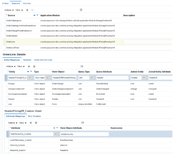

  5. ソースを作成します。
    • 「ソース」をクリックし、この値を含む「行」をクリックします。
      属性
      Source
      OrderHeader
    • 「エンティティ・マッピング」タブで、「アクション」をクリックし、「行の追加」をクリックして値を設定し、「保存」をクリックします。
      属性
      Entity
      タイプ
      ビュー・オブジェクト
      ビュー・オブジェクト
      HeaderEffBHeaderPricingEffprivateVO
      この値は、10008_DOO_HEADERS_ADD_INFO.zipファイルの内容を調べたときに、このトピックで前にノートしたパブリック・ビュー・オブジェクトの名前と一致する必要があります。
      問合せタイプ
      一意の識別子
      問合せ属性
      HeaderId
    • HeaderPricingEff_Customの詳細領域で、属性を追加し、「保存」をクリックします。
      属性
      ビュー・オブジェクト属性
      HeaderId_Custom
      HeaderId
      Channel_Custom
      チャネル
      この値は、10008_DOO_HEADERS_ADD_INFO.zipファイルの内容を調べたときに、このトピックで前述したEntityAttrNameの値と一致する必要があります。
      lineofbusiness
      shiptocountry
      このステップでは、オーダー入力スペシャリストが価格オーダー処理を使用するか、販売オーダーを保存するときに、Order Managementが価格設定に送信する公開ビュー・オブジェクトから拡張可能フレックスフィールド値を読み取るように価格設定を設定します。
    • ソース領域で、値を含む「行」をクリックします。
      属性
      Source
      OrderLine
    • OrderLineの詳細領域で、「表示」をクリックし、「カラム」をクリックしてから、結合エンティティおよび結合エンティティ属性にチェック・マークを追加します。
      属性
      Entity
      タイプ
      ビュー・オブジェクト
      ビュー・オブジェクト
      問合せタイプ
      結合
      問合せ属性
      HeaderId
      結合エンティティ
      ヘッダー
      結合エンティティを設定する前に、行をリフレッシュする必要がある場合があります。 リフレッシュするには、行からステップ・アウトします。 保存をクリックし、エラー・ダイアログを取り消して、結合エンティティを設定することもできます。
      結合エンティティ属性
      HeaderId
      このステップでは、パブリック・ビュー・オブジェクトの拡張可能フレックスフィールド属性をマップします。 Order Managementがオーダー明細の明細数量または出荷属性を更新したときにOrder Managementが価格設定に送信するパブリック・ビュー・オブジェクトから拡張可能フレックスフィールド値を読み取るように、価格設定を構成します。
    • HeaderPricingEff_Customの詳細領域で、これらの属性を追加します。
      属性
      ビュー・オブジェクト属性
      HeaderId_Custom
      HeaderId
      Channel_Custom
      チャネル
      lineofbusiness
      shiptocountry
      このステップでは、Order Managementがオーダー明細の数量または出荷フィールドを更新するときに、Order ManagementがPricingに送信する公開ビュー・オブジェクトから拡張可能フレックスフィールド値を読み取るようにPricingを設定します。
      たとえば:
      拡張可能フレックスフィールド値を読み取るように価格設定を構成するステップ

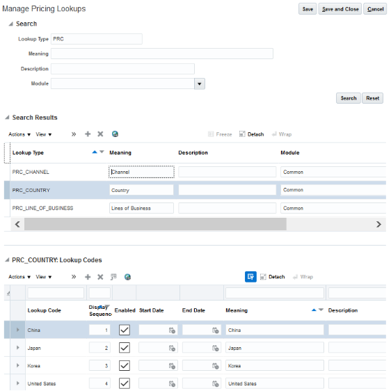

価格設定参照の作成
作成した参照を次に示します。 オーダー入力スペシャリストは、これらを使用して属性値を設定します。
オーダー入力スペシャリストが属性値の設定に使用する参照
参照を作成します。
  1. 「設定および保守」作業領域に移動してから、タスクに移動します:
    • オファリング: オーダー管理
    • 機能領域: 価格設定
    • タスク: 価格設定参照の管理
  2. 「価格設定参照の管理」ページの検索結果で、「処理」→「新規」をクリックし、ルックアップを作成して「保存」をクリックします。
    属性
    意味
    参照タイプ
    PRC_COUNTRY
    Meaning
    モジュール
    共通
  3. 参照コード領域で、「処理」>「新規」をクリックし、国の参照コードを作成して、「保存」をクリックします。
    参照コード
    表示順序
    意味
    中国
    1
    中国
    日本
    2
    日本
    韓国
    3
    韓国
    アメリカ合衆国
    4
    アメリカ合衆国
    表示順序は、オーダー入力スペシャリストが出荷先国属性を設定するときに、Order Managementで国を表示するために使用する順序を決定します。 国は任意の順序で表示できます。 この例では、表示順序を使用して、国をアルファベット順に表示します。
  4. チャネル参照について、ステップ3と4を繰り返します。 次の値を使用します。
    属性
    参照タイプ
    PRC_CHANNELS
    Meaning
    Channels
    モジュール
    共通
    これらの参照コードを追加します。
    • インターネット
    • コール・センター
    • ブローカ
  5. ライン・オブ・ビジネス参照について、ステップ3と4を繰り返します。 次の値を使用します。
    属性
    参照タイプ
    PRC_LINE_OF_BUSINESS
    Meaning
    業種
    モジュール
    共通
    これらの参照コードを追加します。
    • ラップトップ
    • デスクトップ
    • 周辺機器
  6. 「保存してクローズ」をクリックします。

      取扱商品
      ソース・コード名
      LineofBusiness
      比較
      次と等しい
      属性との比較
      HeaderPricingEff_Custom.LineofBusiness_Custom
      この値は、サービス・マッピングによって提供されます。 この属性が表示されない場合は、このトピックで以前に設定したサービス・マッピングを調べます。

  7. 国割引を作成します。
    • 割引ルール領域で、「処理」>「作成」をクリックし、「属性ベースのルール」をクリックします。
    • 「割引ルールの作成」ダイアログで値を設定し、OKをクリックします。
      属性
      価格タイプ
      すべて
      チャージ・タイプ
      販売
      手数料サブタイプ
      価格
      名前
      出荷先国割引
    • 詳細領域で、「処理」>「ルール表列の編集」をクリックします。
    • 「ルール表の列」の編集ダイアログの条件列領域で、「処理」>「新規」をクリックして値を設定し、OKをクリックします。
      属性
      名前
      出荷先国
      ソース・コード名
      ShiptoCountry
      比較
      次と等しい
      属性との比較
      HeaderPricingEff_Custom.ShiptoCountry_Custom
      NULLを許可
      チェック・マークが含まれていません
      NULLはワイルドカードです
      チェック・マークが含まれていません
      ドメイン
      参照: PRC_COUNTRY
      ヒント: リスト内の品目をフィルタするには、PRCなどの最初の数文字を入力してから、キーボードのEnterキーを押します。
      このステップの条件によって、拡張可能フレックスフィールドHeaderPricingEff_CustomのShiptoCountry_Custom属性が、PRC_COUNTRY参照でオーダー・エントリ・スペシャリストが設定した値に設定されます
    • 詳細領域で行を追加し、「保存」をクリックします。
      顧客
      調整タイプ
      調整額
      日本
      割引率
      5
      韓国
      割引率
      10
      中国
      割引率
      20

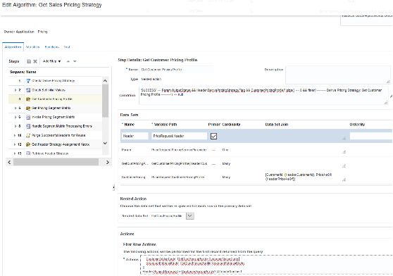

価格設定アルゴリズムの変更
営業価格設定戦略価格設定の取得アルゴリズムの変更
販売価格設定戦略の取得価格設定アルゴリズムで行われる修正を次に示します。
営業価格設定戦略の取得価格設定アルゴリズムでの変更
この変更により、顧客価格設定プロファイルで定義した各顧客の価格設定戦略が取得され、この戦略が販売オーダー・ヘッダーに割り当てられます。
  1. 「タスク」>「アルゴリズムの管理」をクリックします。
  2. 「アルゴリズムの管理」ページで、バージョン1などの価格設定アルゴリズムの公開バージョンを選択します。
    属性
    名前
    販売価格戦略の取得
  3. 「処理」>「バージョンの作成」をクリックし、ページがバージョン2などの進行中のバージョンが表示されるまで待ちます。
  4. 進行中バージョンを開きます。
  5. 「アルゴリズムの編集」ページのアルゴリズム・タブで、ステップ4、「顧客価格設定プロファイルの取得」をクリックします。
  6. ステップ詳細領域で、条件ウィンドウのすべてのコードを削除します。
  7. このコードを条件ウィンドウに追加します。
    'SUCCESS' == Param.OutputStatus && Header.DerivePricingStrategyFlag && Header.PricingStrategyId == null  && Header.PricingSegmentCode == null && CustomerPricingProfile?.size() == 0 && finer('-------- Derive Pricing Strategy: Get Customer Pricing Profile --------') == null
    このコードは、付加フレックスフィールド属性の値をサービス・データ・オブジェクトに追加します。
  8. First Row Actions領域で、])の直後にこの行を追加します。
    Header.PricingStrategyId = CustomerPricingProfile?.AttributeNumber1
    改訂したコードがこのコードと一致していることを確認してください。
    finest('test customer Pricing profile - on First rows')
    CustomerPricingProfile.insert([
        CostToServeCode: GetCustPricingProfile.CostToServeCode,
        CustomerPricingProfileId: getNextId(),
        CustomerRatingCode: GetCustPricingProfile.CustomerRatingCode,
        CustomerSizeCode : GetCustPricingProfile.CustomerSizeCode,
        CustomerValueCode: GetCustPricingProfile.CustomerValueCode,
        RevenuePotentialCode: GetCustPricingProfile.RevenuePotentialCode
  9. 価格設定戦略割当を定義した場合は、このステップをスキップします。
    この例では、価格設定戦略割当を定義していないものの、顧客価格設定プロファイルで付加フレックスフィールドを定義したときにこのトピックで前に参照した価格設定戦略を使用し、各顧客に対してこのプロファイルを使用するとします。

この変更によって、価格表に調整マトリックスを定義したときに、このトピックで前に指定した拡張可能フレックスフィールドの属性値、および割引リスト内の調整マトリックスを参照するデータ・セットが追加されます。
  1. 「アルゴリズムの管理」ページで、この価格設定アルゴリズムの公開済バージョン(バージョン1など)を選択します。
    属性
    名前
    Apply Matrices
  2. 「処理」>「バージョンの作成」をクリックし、ページがバージョン2などの進行中のバージョンが表示されるまで待ちます。
  3. 進行中バージョンを開きます。
  4. 「アルゴリズムの編集」ページのアルゴリズム・タブで、マトリックス調整の評価および適用ステップをクリックします。
    複数のステップを展開する必要がある場合があります。
  5. ステップ詳細領域のデータ・セット領域で、この値を含む「行」をクリックします。
    属性
    名前
    ヘッダー
  6. データ・セット領域で、「行の追加」をクリックし、値を設定します。
    属性
    名前
    変数パス
    PriceRequest.HeaderPricingEff_Custom
    カーディナリティ
    0または1つ
    データ・セット結合
    [HeaderId_Custom:{Line.HeaderId}]
