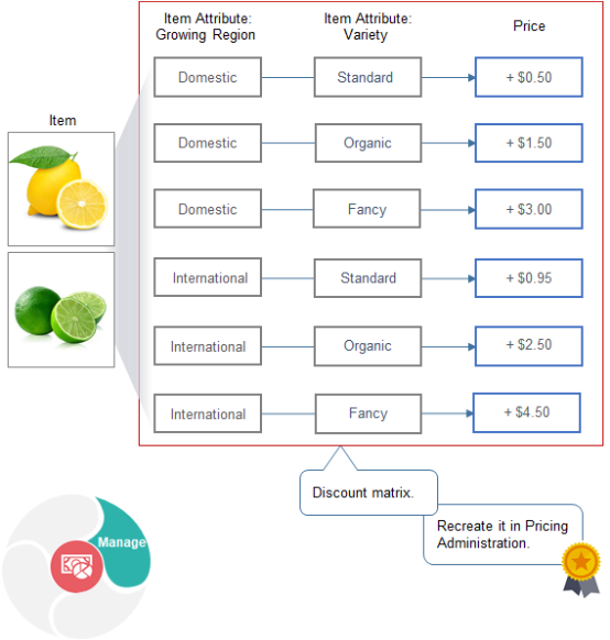

動的宣言ルールを使用して、価格を決定する条件と結果を定義します。 たとえば、Lemon品目のGrowing Region属性およびVariety属性を条件として使用し、調整を結果として使用します。
If Growing Region is Domestic, and if Variety is Standard, then adjust price by +$0.50.
基準価格または定価を調整する価格表マトリックスまたは割引マトリックスを作成します。
次に従ってルールを作成します。
「トランザクション属性」。 販売オーダーで発生する属性。
「品目拡張可能属性」。 特定のビジネス要件を満たすために製品情報管理作業領域で定義する属性。 たとえば、Growing Regionをトランザクション属性にし、Varietyを品目拡張可能属性にすることができます。
オーダー・ラインのすべての品目に適用されるマトリクス・ルールを定義します。 または、属性の値に従って、オーダー明細の一部の品目にのみ適用されるマトリックス・ルールを定義します。
.たとえば、オーダー・ラインに10の国内標準レモンと10の国内オーガニック・レモンが含まれている場合は、$0.50を標準レモンに追加し、$1.50をオーガニック・レモンに追加します。
