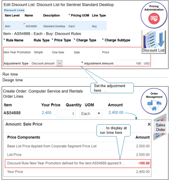

新しいコンピュータの販売価格に対して1回限りの$100割引を提供する価格設定ルールを作成します。
設計時に、価格設定管理作業領域の「割引リストの編集」ページを使用して、実行時にOrder Management作業領域の「オーダーの作成」ページで割引を計算します。
AS54888デスクトップ・コンピュータの新年を迎え、売上を増やす営業キャンペーンを展開するとします。 100ドルの割引があります。 このトピックでは、その方法について説明します。

割引リストへの品目の追加
  1. 「割引明細」タブで、「処理」>「行の追加」をクリックし、値を設定します。
    属性
    名前
    AS54888
    説明
    デスクトップ・コンピュータ
    価格設定単位
    明細タイプ
    購買
  2. 割引ルール領域で、「処理」>「作成」>「単純ルール」をクリックします。
  3. 「割引ルールの作成」ダイアログで値を設定し、OKをクリックします。
    属性
    価格タイプ
    単発
    チャージ・タイプ
    販売
    手数料サブタイプ
    価格
    名前
    新年プロモーション
    開始日
    現在の日付より前の日付。
    調整タイプ
    割引額
    調整額
    100

  1. 別のブラウザ・アプリケーションを開き、販売オーダーの管理に必要な権限でOracle Applicationsにサインインします。
  2. 「オーダー管理」作業領域に移動し、販売オーダーを作成します。
    属性
    Customer
    Computer Service and Rentals
    ビジネス・ユニット
    Vision Operations
    オーダー・タイプ
    標準オーダー
    請求先アカウント
    1006
  3. カタログ行で、AS54888を検索します。
  4. 結果が表示されるまで待機し、販売価格をクリックします。
  5. 金額ダイアログで、価格内訳に新しい$100の割引が含まれていることを確認します。
    Discount Rule New Year Promotion defined for the item AS54888 applied from Discount List for Standard Desktop
