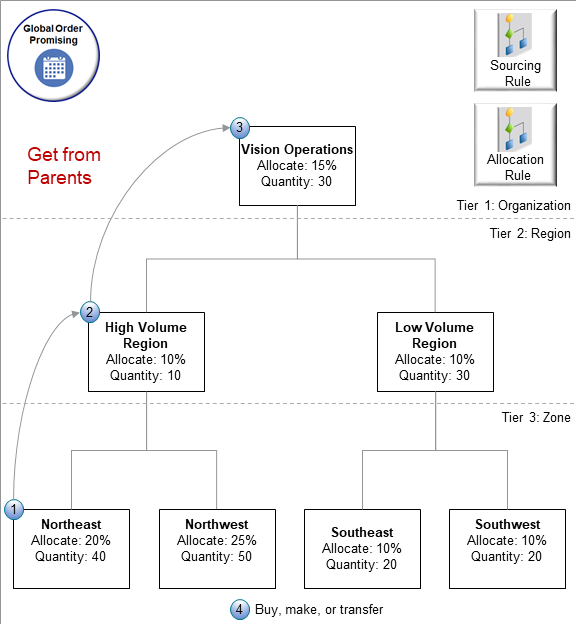

次に示す階層があり、階層の3つのレベルすべてから販売オーダーの供給が得られるとします。
納期回答が供給の割付に使用する順序を次に示します。 優先度の高い需要を履行するための優先度の低い供給の使用と同じですが、いくつかの重要な違いがあります。
| ステップ | 説明 | 残高 |
| 1 | NortheastノードでAS54888コンピュータの販売オーダーを数量100で作成すると、割付階層で参照する3つの属性がオーダー管理によって、All、High VolumeおよびNortheastに移入されます。 納期回答では、Northeastノードでの割付に使用できる供給の40ユニットをすべて消費します。これが、最初の最下位レベルです。 | 220 - 40 = 180。 |
| 2 | 納期回答では、Northeastの親のHigh Volume Regionで割付可能な10ユニットの供給を消費します。 | 180 - 10 = 170。 |
| 3 | 納期回答ではまだ170ユニットが必要であるため、High Volumeの親Vision Operationsで使用可能な30ユニットが消費されます。 | 170 - 30 = 140。 |
| 4 | 納期回答では、履行明細の220ユニットを履行するためにさらに140ユニットが必要であるため、ATPルールとソース・ルールを使用して残りの140ユニットを製造、購入または転送します。 | 140 - 140 = 0。 |

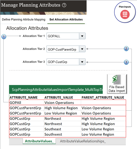

- 「プラン入力」作業領域に移動し、「タスク」>「プランニング属性の管理」をクリックします。
- 「プランニング属性マッピングの定義」タブで、「作成」処理を3回使用して次の属性を作成します。
属性名 プランニング属性タイプ データ型 GOPCustGrp ネッティングおよび配賦属性 文字 GOPAll ネッティングおよび配賦属性 文字 GOPCustParentGrp ネッティングおよび配賦属性 文字 「Oracle Fusion値セット」属性は空のままにします。
- 「割当属性の設定」をクリックします。 この手順で以前に機能を有効にしていることを確認してください。 有効にしていない場合、「配賦属性の設定」タブは表示されません。
- 値を設定します。
属性 値 配賦階層1 GOPAll 配賦階層2 GOPCustParentGrp 配賦階層3 GOPCustGrp - 「保存してクローズ」をクリックします。

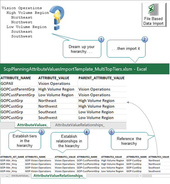

次の階層を作成する必要があるとします。
Vision Operations
High Volume Region
Northeast
Northwest
Low Volume Region
Southeast
Southwest
図のテキストは読みにくい場合があるため、AttributeValuesタブと同じデータを次に示します。
| SR_INSTANCE_CODE | ATTRIBUTE_NAME | ATTRIBUTE_VALUE | PARENT_ATTRIBUTE_VALUE |
| GOP | GOPAll | Vision Operations | - |
| GOP | GOPCustParentGrp | High Volume Region | Vision Operations |
| GOP | GOPCustParentGrp | Low Volume Region | Vision Operations |
| GOP | GOPCustGrp | Northeast | High Volume Region |
| GOP | GOPCustGrp | Northwest | High Volume Region |
| GOP | GOPCustGrp | Southeast | Low Volume Region |
| GOP | GOPCustGrp | Southwest | Low Volume Region |
AttributeValuesタブの次の要件に注意してください。 次を含める必要があります。
- 階層の最上位層の各ノード用の個別の行、中間層の各ノード用の個別の行、最下層の各ノード用の個別の行。 各行によって、階層内のすべてのノード間の関係が確立されます。
- 最上位レベルのノードを指定するには、ATTRIBUTE_NAME列に値GOPAllを含めて、最上位レベルのノードの名前(Vision Operationsなど)をATTRIBUTE_VALUE列に含めます。 GOPAllは、最上位層を確立します。 GOPAllを持つすべての行は、最上位層の一部になります。
- 階層の中間層にノードを指定するには、値GOPCustParentGrpをATTRIBUTE_NAMEに含め、ノードの名前(High Volume Regionなど)をATTRIBUTE_VALUEに含め、この行の親の名前(Vision Operationsなど)をPARENT_ATTRIBUTE_VALUEに含めます。 GOPCustParentGrpは、中間層を確立します。 GOPCustParentGrpを持つすべての行は、中間層の一部になります。
- 階層の最下層にノードを指定するには、ATTRIBUTE_NAMEに値GOPCustGrpを含めて、ノードの名前(Northeastなど)をATTRIBUTE_VALUEに含めて、この行の親の名前(High Volume Regionなど)をPARENT_ATTRIBUTE_VALUEに含めます。 GOPCustGrpは最下層を確立します。 GOPCustGrpを持つすべての行は、最下層の一部になります。
GOP、GOPAll、GOPCustParentGrp、GOPCustGrpはすべて例の値です。 これらを使用する必要はありません。 サプライ・チェーンを表すために必要な値を使用できます。
次に、AttributeValueRelationshipsタブのデータを示します。
| ATTRIBUTE_SET_NAME | ATTRIBUTE1_NAME | ATTRIBUTE1_VALUE | ATTRIBUTE2_NAME | ATTRIBUTE2_VALUE | ATTRIBUTE3_NAME | ATTRIBUTE3_VALUE |
| BM_Attr_Hrcy | GOP-Vision Operations | Vision Operations | GOP-CustParentGrp | High Volume Region | GOP-CustGrp | Northeast |
| BM_Attr_Hrcy | GOP-Vision Operations | Vision Operations | GOP-CustParentGrp | High Volume Region | GOP-CustGrp | Northwest |
| BM_Attr_Hrcy | GOP-Vision Operations | Vision Operations | GOP-CustParentGrp | Low Volume Region | GOP-CustGrp | Southeast |
| BM_Attr_Hrcy | GOP-Vision Operations | Vision Operations | GOP-CustParentGrp | Low Volume Region | GOP-CustGrp | Southwest |
AttributeValueRelationshipsタブの次の要件に注意してください。 次を含める必要があります。
- ATTRIBUTE_SET_NAME列の値BM_Attr_Hrcy。この値は、データを持つ各行に含める必要があります。 BM_Attr_Hrcyは、バックログ管理属性階層を意味します。 心配はいりません。 バックログ管理は使用していません。 この値を使用しているのは、このロジックをOracle Backlog Managementなどの他のOracle Applicationsと共有するためです。
- 階層の最下層にある各ノードに対する個別の行。 各行は、下位ノード、そのノードの親および下位ノードの祖父母との間の関係を確立します。
- ATTRIBUTE1_VALUEの下位ノードの祖父母の名前。名前の先頭にテキストGOP-を付けます。 たとえば、GOP-Vision Operationsです。
- ATTRIBUTE1_VALUEの最上位ノードの名前(Vision Operationsなど)。
- ATTRIBUTE2_NAMEの値GOP-CustParentGrp。この値は、データがある各行に含める必要があります。
- ATTRIBUTE2_VALUEの下位ノードの親の名前。 たとえば、ATTRIBUTE3_VALUEにNortheastがある行で、ATTRIBUTE2_VALUEにHigh Volume Regionの値を含めます。
- ATTRIBUTE3_NAMEの値GOP-CustGrp。データがある各行にこの値を含める必要があります。
- ATTRIBUTE3_VALUEの最下層にあるノードの名前(Northeastなど)。

- GOPALLは、最上位層の階層1です。 AttributeValuesワークシートのインポートでGOPALL層にはVision Operationsのみが含まれていたため、階層1にはこの1つのノードのみが含まれます。
- GOP-CustParentGrpは、中間層である階層2です。 AttributeValuesワークシートのGOPCustParentGrp層に「High Volume Region」ノードと「Low Volume Region」ノードが含まれているため、階層2にはこれらの2つのノードが含まれます。
- GOPCustGrpは、最下層の階層3です。 AttributeValuesワークシートのGOPCustGrp層にNortheast、Northwest、SoutheastおよびSouthwestノードが含まれていたため、階層3にはこれらの4つのノードがすべて含まれます。

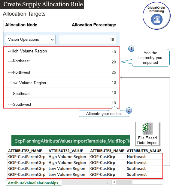

属性 値 名前 Vision Operationsの供給 仕様タイプ パーセント - 「処理」→「編集」をクリックします。
- 「割当ターゲット」タブで、「処理」→「行の追加」をクリックし、値を設定します。
属性 値 開始日 日曜日を選択します。 終了日 日曜日を選択します。 各割付ルールは、日曜日に開始および終了する週次ベースで機能します。
- 「割当てターゲット」領域で、「処理」→「行の追加」をクリックして各ノードを追加します。
配賦ノード 配賦率 Vision Operations 15 High Volume Region 10 Northeast 20 Northwest 25 Low Volume Region 10 Southeast 10 Southwest 10 ノート
- 「ノード・ランク」属性をゼロに設定します。
- 「奪取保護率」属性をゼロに設定します。
- 「出荷履歴を考慮するための日付範囲」領域または「配賦ターゲット」領域の値を設定しないでください。
- ページでは、各ノードの前に一連のハイフンが自動的に追加されます。 これはノードの名前の一部ではありませんが、階層のビジュアル化に役立ちます。

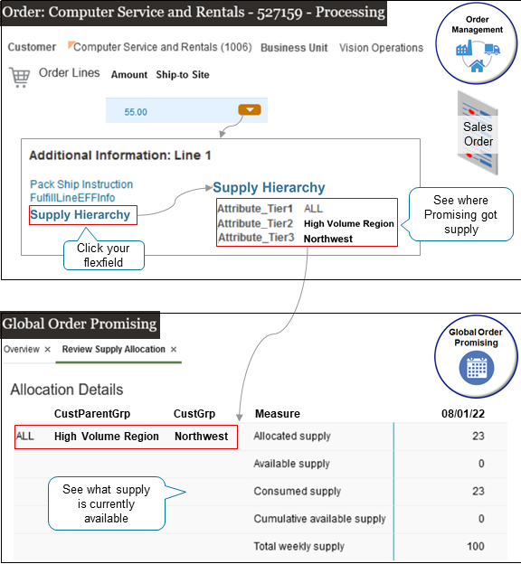

- オーダー明細で、「下向き矢印」をクリックし、「追加情報の表示」をクリックします。
- 表示されるダイアログで、GOP属性をクリックします。
- このダイアログには、納期回答が明細に適用した割付階層に関する詳細が表示されます(親エンティティや、納期回答が各階層で品目の納期回答に使用しているHigh Priority RegionやNorthwestなどのノード)。
- 「処理」>「履行ビューに切り替え」をクリックします。
- 「履行明細」タブで、「スケジュール」をクリックします。
- 「オーダー管理」作業領域に移動し、販売オーダーを作成します。
- 改訂した割付を確認します。
- ステップ1を繰り返します。
- 「割当詳細」領域で、割当設定に従って納期回答で供給がどのように消費されるかを確認します。 最初にNorthwestノードのすべての供給を消費しました。 その後、中間層のNorthwestリージョンから供給を消費し、最後に最上位層のVision Operationsノードを消費します。 需要を満たすために必要なすべての供給を得るまで、Northwestの親から、次にNorthwestの祖父母から供給を消費します。
