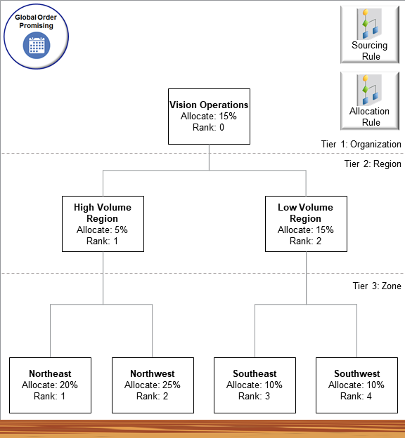

優先度の高い需要を履行するための優先度の低い供給の使用
優先度の低いノードから供給を消費して優先度の高いノードの需要を履行できるように、割付ルールを設定します。
配賦階層内のノードが他のノードより優先度が低く、優先度が高いノードに割り当てた供給を消費する場合は、優先度が低いノードから供給を消費するかわりに、優先度が高いノードの履行を遅延できます。
この階層を作成するためのソース・ルールと割付ルールを設定したとします。
ノート
- Vision Operationsは、すべてのノードの最上位の親です。 これには、High VolumeとLow Volumeの2つの子ノードが含まれます。
- High Volumeノードには、NortheastとNorthwestの2つの子ノードがあります。
- Low Volumeノードには、SoutheastとSouthwestの2つの子ノードがあります。
これを設定するには、各ノードにランクを追加する以外は、「ノードの親からの供給の取得」で実行するのと同じ作業を行います。
ノード | 配賦率 | ランク |
Vision Operations | 15% | 0 |
High Volume | 5% | 1 |
Low Volume | 15% | 2 |
Northeast | 20% | 1 |
Northwest | 25% | 2 |
Southeast | 10% | 3 |
Southwest | 10% | 4 |

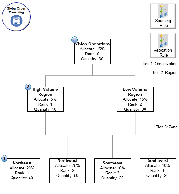

低需要ノードから供給を取得しない場合
合計供給が200ユニットであるとします。
- オーダー・ヘッダーの「ビジネス・ユニット」属性を「Vision Operations」に設定します。
- その販売オーダーにオーダー明細を作成し、明細の数量を220に設定します。
納期回答が供給の割付に使用する順序を次に示します。
納期回答では次のことを行います。
- 「要求日」から始まる週とそれより前の週のNortheastノードから40ユニットを消費します。
- Northeastの直接の親から割付可能な数量(High Volumeノードから10ユニット)を消費します。
- Northeastの祖父母から割付可能な数量(Vision Operationsノードから30ユニット)を消費します。
- 納期回答が、Northeastの親階層で使用可能なすべての割付を消費しても、まだオーダー明細の需要を満たしていない場合は、転送、購買および製造のフローを使用して、他の供給ソースを検索します。
- 転送、購買および製造フローの検索後も、納期回答で供給がさらに必要な場合は、販売オーダーの履行が遅延します。
詳細は次のとおりです。
ノード | ランク | 配賦率 | 割付可能数量 |
Vision Operations
0 | 15% | 30 (200の15%) |
High Volume | 1 | 5% | 10 (200の5%) |
Low Volume | 2 | 15% | 30 (200の15%) |
Northeast | 1 | 20% | 40 (200の20%) |
Northwest | 2 | 25% | 50 (200の25%) |
Southeast | 3 | 10% | 20 (200の10%) |
Southwest | 4 | 10% | 20 (200の10%) |
ノート
- 納期回答では、1週間の割付週の供給合計が集計されます。
- 納期回答では、パーセントに従って各ノードに週次供給が割り付けられます。

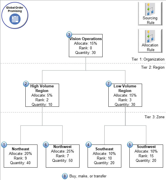

低需要ノードから供給を取得する場合
前述の例に続いて、親ノードからではなく、需要が少ないノードから供給を取得することを想定します。
ステップ | 説明 | 残高 |
1 | Northeastノードから40ユニットを消費します。 | 220 - 40 = 180。 |
2 | Northeastの直接の親から割付可能な供給(High Volumeノードから10ユニット)を消費します。 | 180 - 10 = 170。 |
3 |
Northeastの祖父母から割付可能な供給(Vision Operationsから30ユニット)を消費します。 納期回答がNortheastの親階層で使用可能なすべての割付を消費しても、まだオーダー明細の需要を満たしていない場合は、次のステップに進み、下位ランクのノードから供給を取得します。 |
170 - 30 = 140。 |
4 |
階層全体で最下位ランクのノード(ランク15のSouthwestノード)から供給を取得します。 保護されていない全数量(20ユニット)を取得します。 このノードに保護を設定していた場合、たとえば60%の場合、納期回答は12ユニット(20の60%で12)を保護し、納期回答はこのノードから8ユニットのみ取得します(20 - 12 = 8)。 |
140 - 20 = 120。 |
5 | Southwestの供給を取得してもNorthwestの需要を満たさない場合は、次に低いランクを持つノード(ランク10のSoutheast)から取得します。 保護されていない全数量(20ユニット)を取得します。 | 120 - 20 = 100。 |
6 | Southeastの供給を取得しても需要を満たさない場合は、次に低いランク(ランク7のNorthwest)から取得します。 Northwestには、割付可能な数量50があります。 | 100 - 50 = 50。 |
7 | Northwestの供給を取得しても需要を満たさない場合は、次に低いランク(ランク7のLow Volume Region)から取得します。 Northwestには、割付可能な数量50があります。 | 50 - 30 = 20。 |
8 | 供給階層全体を横断してもまだオーダー明細が履行されていないため、納期回答では、ソース・ルールとATPルールを使用して、オーダー明細の履行に必要な残りの20ユニットを購入、製造または転送します。 | 20 - 20 = 0。 |
ノード | 配賦率 | ランク |
Vision Operations | 15 | 0 |
High Volume Region | 5 | 2 |
Low Volume Region | 15 | 3 |
Northeast | 20 | 9 |
Northwest | 25 | 7 |
Southeast | 10 | 10 |
Southwest | 10 | 15 |
