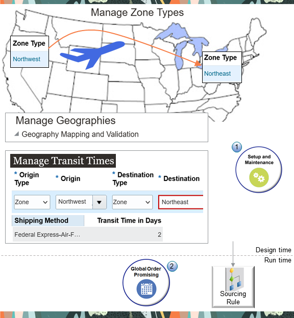

Oracle Global Order Promisingで供給のソースとして使用できるように地理を設定します。
地理には、リージョンとゾーン、移動時間が含まれます。 納期回答で様々な方法で使用できるように、地理を設定します。 たとえば:
次に概要を示します。
次に概要を示します
ノート:
  1. 「設定および保守」作業領域を使用して、ゾーンの設定、検証、移動時間の設定を行います。
  2. 実行時に、Global Order Promisingでは、品目を納期処理するために使用するソース・ルールへの入力として地理が使用されます。

「ノードの親からの供給の取得」で説明されている階層に従って供給を割り当てる必要があるとします。 簡潔にするために、このトピックでは、北西部ゾーンと北東部ゾーンの間の地理の設定方法のみについて説明します。
設定のサマリー
  1. ゾーンを設定します。
  2. 地理を管理します。
  3. 移動時間を管理します。
このトピックではサンプル値を使用します。 実装に異なる値が必要になる場合があります。
