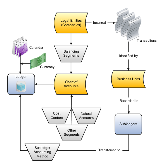

次の図は、企業体系設定のフローを示しています。
法的エンティティ(会社)では、ビジネス機能があるビジネス・ユニットによって識別されるトランザクションが発生します。 補助元帳に記録されたトランザクションは、元帳に転送されます。 元帳は、カレンダ、通貨および勘定体系という特徴があります。 勘定体系はセグメントで構成され、そのうち一部にはセグメント・ラベル(コスト・センター、勘定科目、プライマリ貸借一致セグメントなど)が割り当てられています。 法的エンティティにはプライマリ貸借一致セグメント値を割り当てることができます。
この図は、法的エンティティから元帳までの企業体系 設定のフローを示しています。
