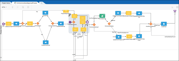

    この例では、ExtnBusinessProcessというシード済テンプレートをそのまま使用します。 このテンプレートは、ビジネス・ケースにあわせて編集できます。
    このテンプレートの詳細は、「オブジェクト・ワークフローとビジネス・プロセス」トピックを参照してください。
    この図は、シードされたテンプレートを示しています。
    基本的なCrmCommonSerialApprovalProcessフローを含むシード済テンプレートExtnBusinessProcessを表示します。

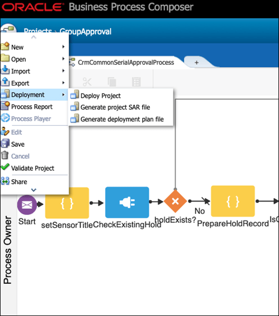

  6. メイン・メニューを使用して「プロジェクトのデプロイ」をクリックします。
    この図は、メイン・メニューを示しています。
    BPMコンポーザのメイン・メニュー

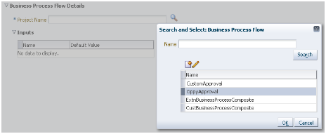

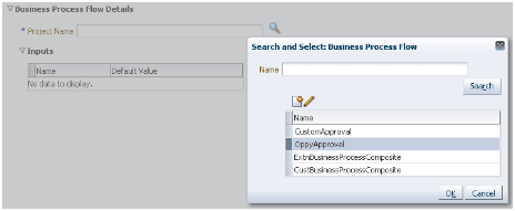

    2. 「プロジェクト名」フィールドで、作成およびデプロイした「営業リード承認」プロジェクトを検索して選択します。
      この図は、デプロイされたビジネス・プロセス(承認フロー)を検索および選択する方法を示しています。
      ビジネス・プロセス・フローの検索および選択
