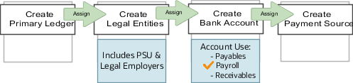

支払ソースで、給与支払に借方記入される会社の銀行口座が識別されます。 少なくとも1つの支払ソースを組織支払方法に関連付ける必要があります。
この検証は、支払ソースの銀行口座を給与支払に使用できるようにするために行われます。
給与法定ユニット(PSU)に関連付ける必要があります。 銀行口座にPSU法的エンティティを割り当てるか、親PSUを持つ雇用主を銀行口座に割り当てる必要があります。
給与支払に対して有効にする必要があります。 銀行口座の口座使用オプションで「給与」を選択する必要があります。
アクティブな銀行口座が必要です。 給与支払時にアクティブな銀行口座を割り当てる必要があります。
銀行口座を支払ソース・ページに表示するには、給与支払に使用可能でアクティブな給与法定ユニット(PSU)に関連付けられている必要があります。
