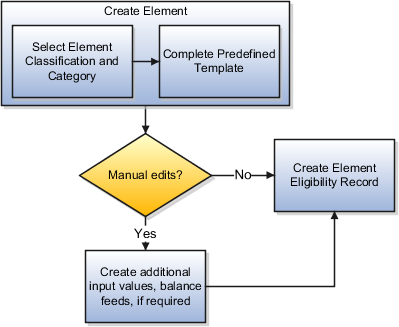

「要素」タスクを使用して、要素を確認し、新しい要素を作成します。 エレメントを作成すると、エレメント分類とカテゴリの選択によって、事前定義済テンプレートの質問が決まります。 テンプレートを送信すると、必要に応じて編集できるエレメントが生成されます。
すべての事前定義済および新しく作成されたエレメントに対して、少なくとも1つのエレメント適格レコードを作成する必要があります。
次の図は、関連するタスクを示しています。
事前定義済テンプレートを完了し、結果の定義を必要に応じて更新し、エレメント適格レコードを作成して、エレメントを作成
